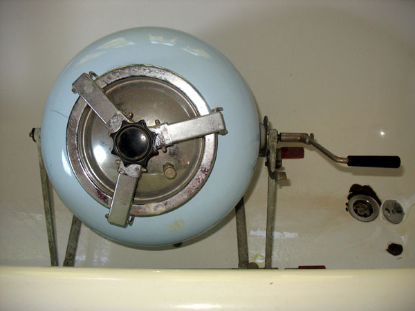

Da ich im neuen Zuhause mit Strom haushalten muss, habe ich vorerst meine Strom betriebene Waschmaschine abgeschafft und benutze heute erstmals eine handbetriebene Drehtrommel (ohne Schleuderfunktion) zum Waschen. Die da:

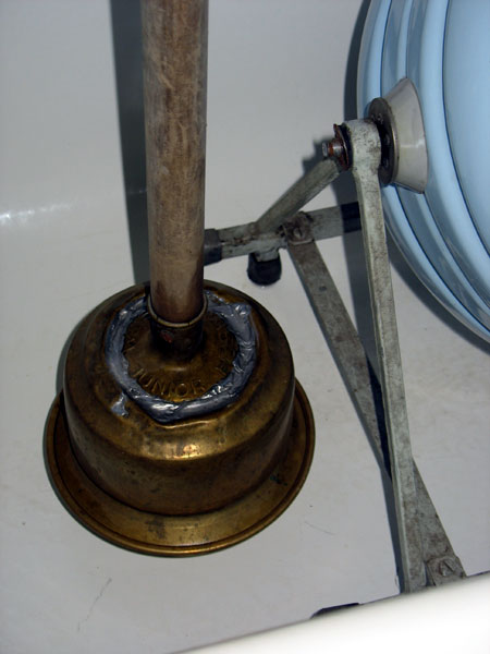

Zusätzlich habe ich diesen Stampfer zur Verfügung:
Ich habe die Trommel in der Badewanne platziert, sie etwa zur Hälfte mit wirklich dreckigen Baustellenklamotten befüllt, Neutralseife zugegeben und dann heißes Wasser aus dem Badeofen zugelassen bis die Wäsche bedeckt war. Passt das wohl? Oder sollte die Trommel ganz mit Wasser befüllt werden? :hmm:
Dann habe ich das Ding einige Male gedreht und etwa eine Stunde lang einweichen lassen, zwischendurch immer mal wieder gekurbelt. Anschließend habe ich die Trommel geöffnet, die Wäsche gestampft und sie danach per Hand unterm Wasserhahn kalt durchgespült. Da sie allerdings noch nicht ansatzweise sauber war :aeh: , habe ich das Schmutzwasser abgekippt und sie erneut in die Trommel gegeben, wieder Wasser und Seife zugegeben, gestampft und gedreht. Gerade weicht sie wieder ein.
Das mit dem zwischendrin Öffnen und Stampfen scheint mit ziemlich aufwändig wegen des nervigen Klammerverschlusses der Trommel. Ist das so gedacht oder stampft man nur zu Beginn und am Schluss?

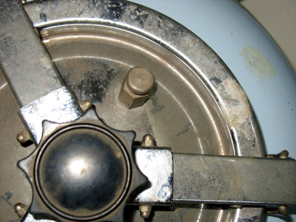

Dann ist da noch so ein Ventil oben am Deckel:
Als ich eben daran gedreht habe, hat es leicht gezischt. Wofür ist das gedacht? Für richtige Kochwäsche?

Re: Waschen ohne Strom
#57
Beitrag von Manfred » Fr 21. Mär 2014, 10:25

Das mit dem Stampfer kenn ich nur, wenn man in einem Bottich wäscht.
Weiß nicht, ob die Trommel das dauerhaft aushält?

Hallo Tanja,
so ein Teil wie Du habe ich auch! Ich habe mir zwischenzeitlich aber noch was moderneres angeschafft und
wasche immer mal wieder zwischendurch kleinere Mengen (bis ca. 2,5 kg) mit meiner "Wonderwash" - ist das gleiche Prinzip wie Deine Waschtrommel.
Fülle erst heißes Wasser mit ein wenig Waschpulver und dann die Wäsche ein so, dass das Wasser ein paar cm über der Wäsche steht. Dann ca. 90 sec Kurbeln - sind bei mir 90 Umdrehungen. Dann Wasser ablassen (da lass ich mir immer ein wenig Zeit und drücke mitunter mit der Hand auf die Wäsche, damit noch ein wenig mehr Wasser rauskommt). Wäsche rausnehmen, auswringen, wieder rein & 2 x je 60 Umdrehungen spülen.
Das geniale Prinzip an dieser Art Waschmaschine ist, dass sich durch das heiße Wasser & das Kurbeln ein Unterdruck aufbaut, der den Schmutz aus der Wäsche "drückt". Durch den Unterdruck kommt vermutlich auch bei Dir das "Zischen".
Als ich mit dem Waschen in der Trommel anfing, habe ich anfangs mal eine wirklich super Erfahrung gemacht. Ich trage gerne beige Jeans ins Büro und zu Terminen. Wollte meine kürzlich mit 40 Grad in der elektrischen WM gewaschene Jeans bügeln und stellte fest: Ihh, ein Fettfleck. Aber wegen der einen Jeans die elektrische Waschmaschine anwerfen? Daher Fleck kurz mit Gallseife behandelt und Jeans in die Waschtrommel. Kurz gekurbelt - Wasser abgelassen und gestaunt: Was kommt denn da für eine ekelige Brühe raus? Sah ziemlich schmutzig aus - und das kurz nach der Wäsche in der elektrischen Waschmaschine... Habe aus lauter Begeisterung danach mit einigen meiner Kolleginnen gescherzt, ob sie eigentlich glauben, dass ihre helle Wäsche sauber ist, wenn sie aus der WM kommt? Sollten ruhig was mitbringen zum testen - und immer wieder das gleiche Ergebnis: mehr oder weniger schmutzige Brühe kommt raus. Also ist es wohl der Unterdruck, der den Erfolg bringt.
Das Spülen und auswringen ist die wirklich anstrengende Arbeit ... daher benutze ich jetzt dafür auch die elektrische WM fürs spülen und schleudern. Bin jetzt noch auf der Suche nach einer bezahlbaren Handmangel wie es sie früher auf den halbautomatischen Waschmaschinen von AEG gab - in D ab ca. 120 € und aus den USA war das Porto untragbar.
Richtig schmutzige Wäsche weiche ich 1 Nacht vorher ein - die kommt erst danach in die Waschtrommel und wird eigentlich immer blitzesauber.
Viel Spaß mit Deiner Waschtrommel und frag gerne, wenn noch Fragen sind.

@ Tanja: Hab noch mal bei Lehmans nachgeguckt, das Geheimnis ist wirklich der Unterdruck der sich aufbaut. Also keinesfalls zwischendrin öffnen!
"When warm water is sealed in the airtight drum, the heat causes the air to expand, which builds pressure. This drives the soap and water into the clothing and combines with agitation to "blow" the dirt out."
