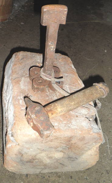

Ich mähe sehr gerne mit der Sense, hab noch keinen Dengelstein bzw. Amboss und diesen Ständer zum Auflegen des Sensenbaumes.
Den Dengelstein bekomme ich die nächste Zeit, muss mir noch diesen Ständer basteln, hab ihn auch schon einmal gesehen, aber aus dem Gedächnis heraus bring ich den nicht zusammen.
In alten Büchern sind die Abbildungen ziemlich unscharf, könnte mir jemand mit Bild weiterhelfen?
Mein hervorragender Sensendengler hatte einen Unfall und wird vielleicht nie mehr Sensen dengeln können- ich muss das lernen, denn ohne richtige Schneide ist es nur eine Fuzzelei.
Heute hab ich den Amboss in der Werktstatt benutzt, zur Not gehts, aber es ist nicht das Wahre.

Beitrag von Thomas/V. » Di 23. Okt 2012, 10:17
Du kannst doch die Sense auch dengeln, wenn Du das Blatt abmontierst. Ist doch schnell ab- und angeschraubt.
Ich kenne es nur so.
Das der Baum dran ist macht das Ganze doch unhandlicher und gefährlicher...
Wenn man einen Dengelhocker mit integriertem Amboß hat, kann man sogar draußen auf der Wiese nachdengeln, ohne das man den Baum irgendwo auflegen müßte.

Du brauchst einen Dengelamboss.
Wenn Du keinen findest (der abgebildete ist ein Scheunenfund), kann Dir ein Schmied auch einen aus einem abgenudelten Sprenglochbohrer machen; als Hammer geht auch ein leichter Schreinerhammer.
Den Dorn vom Amboss (auf dem Bild steckt er im Holzklotz) kann man auch in die Erde stecken, d.h auf die Wiese mitnehmen. Wenn man sich mit gespreizten Beinen auf den Boden setzt, mit dem Amboss in der Mitte, immer auf die gleich Stelle klopft und das Blatt wandern lässt, braucht man diese grossen und sperrigen Gestelle nicht.

Beitrag von hobbygaertnerin » Mi 24. Okt 2012, 08:39
Danke für eure Anregung. Mein Mann hat gestern den Dengelhammer wieder gefunden, der als Dengelstein zurecht gehauene Steinblock wird im Winter wieder aufgestellt, den kleinen Dengelamboss meint mein Mann in der Werkstatt gesehen zu haben, er ist sich sicher, dass der niemals zum Alteisen geworfen wurde.
Bis nächstes Frühjahr hoff ich, endlich selbst dengeln zu können.
Werd mich mit dem Abschrauben des Sensenbaumes befassen, stimmt, damit ist der unhandliche Teil der Sense weg.
