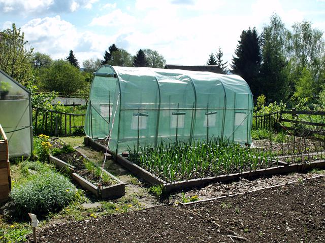

Re: Folientunnel: Erfahrungen
Ich hab mir das gleiche, nur etwas kleiner (8m2) im Frühjahr gekauft.
Hat 99€ gekostet. Bin eigentlich zufrieden, es hat auch einen sehr bösen Gewittersturm unbeschadet überstanden.
Allerdings reicht es nicht, die Seitenwände nur ein zu graben, dazu ist die Erde zu leicht, man müßte es sehr tief eingraben.
Darum hab ich auf die umgeschlagene Folie ne doppelte Lage Ziegelsteine gelegt. Man sollte auch bei Sturmgefahr oder heftigem Wind die "Tür" schließen, damit der Wind nicht hineinfährt.
An der Tür hab ich nen Fehler gemacht: mir ist das eine weiße Band für die Verschluß-Schnalle zwischen Metall und Folie geraten und nun löst es sich auf, hat wohl zu viel Hitze abgekriegt, wenn die Sonne auf das Metall schien.
Die Häringe für die Abspannung sind allerdings ein Witz. Die Schnüre habe ich an extra eingeschlagene Pfähle gebunden.
Ich plane auch, die Folie im Herbst abzunehmen und in der Scheune zu verstauen und immFrühjahr das ganze auf ein neues Beet zu setzen. Der Zusammenbau war ganz einfach und in einer Stunde alleine zu bewerkstelligen. Sogar die Folie konnte ich alleine drüberziehen.
Zur Stabilisierung habe ich dann auch noch die wandseitigen Tomatenpfähle mit dem Gerüst verbunden (Bindfaden).
Einrechnen mußt Du noch, das die Abspannung ein paar Meter von den Ecken entfernt eingeschlagen werden muß, ich mußte oft über die Schnüre steigen, wenn ich zu anderen Beeten wollte oder die Wege mähen.
Ob man nach ein paar Jahren die passende Folie wieder bekommt, ist natürlich bei solchen Billigdingern fraglich...
Hallo Thomas,
erstmal Danke für deine Erfahrungen. Ich glaube, dass du ein ähnliches, aber nicht das gleiche hast. Das Gerüst sieht ein bisschen anders aus.
Mit der Abspannung das wäre kein Problem, da würde ich auch längere Pfähle rein hauen und dann die Schnur etwas Höher spannen, dann wird’s mit dem Mähen drum rum einfacher.
Ich gehe nicht davon aus, dass es die Folie in X-Jahren noch zu kaufen gibt, wenn die erste Ihren Geist aufgegeben hat. Aber man kann ja selber eine Handelsübliche Gewächshausfolie drum rum spannen.
Die Folie im Herbst nach Gebrauch abzunehmen hab ich mir auch schon überlegt. Das könnte die Lebensdauer ein Stück weit erhöhen.
Hat sonst noch jemand eine Idee dazu oder vielleicht einen Alternativvorschlag?
Specki
Specki
ich denke wen man türramen einbaut das heist inen und ausen am reisferschlus uber den plastik ein bret oder latenramen baut und diese ferschraubt
und türe macht dazu dan hält das 2 jare länger
weil die schwachstelen sind ja reisferschlus und sturmspanung
was auch ne idde waere wen du 2 solche tunels kaufst und ne ganze folie wie bei meinem kleinen tunel und diese hinten und forne an pflöken spanst und mit schnüren links und rechts der rore runterbindest
dan hebt man das plastik auf der seite hoch zum lüften und betreten
so ist das bei meinem kleinen tunel
Ich habe ein Foliengewächshaus mit 18m2 aus der Bucht.
Das Ding hat stolze 89 Euronen gekostet. Das ist für mich viel Geld.
Um es kurz zu machen : Es hat den ersten Sturm im Frühjahr nicht überlebt. Meine Zeit für Garten & Co ist begrenzt, also wollte ich es "Morgen" eingraben. Am nächsten Morgen lag die Folie beim Nachbarn, die dünnen Rahmenrohre waren verbogen oder abgerissen. Das Gestell hatte ich ordentlich mit Metallstangen festgemacht. Ich hatte etwa 50cm lange Heringe aus Baustahl gemacht und davon 20 Stück (!) eingeschlagen. Die Rohre haben sich jeweils auf beiden Seiten der Heringe hochgebogen, teilweise abgerissen. Also Finger weg von so nem Kram.....
- Thomas/V.
- Beiträge: 9386
Natürlich fliegt es weg, wenn die Seiten nicht eingegraben oder anderweitig beschwert werden.
Sobald der Wind irgendwo rein fahren kann, hebt er alles an.
Wie gesagt, als beim ersten stärkeren Wind die Seiten hochgezogen wurden, habe ich sie unten rum nicht mehr eingegraben, sondern mit Ziegelsteinen beschwert.
Die sind wesentlich schwerer als Erde mit dem gleichen Volumen.
Interessant ist, das die windabgewandte Seite (bei mir Osten) viel eher hochgezogen wurde als die Westseite. Da war die Tür offen (Nordseite) und der Wind ist sozusagen durch die Tür rein und hat auf die östliche Wand gedrückt und sie nach außen und hoch gezogen, während die westliche Wand nur nach innen gedrückt und von den Streben und den Tomatenpfählen aufgefangen wurde.
Bei Sturmgefahr also die Tür zu machen!
