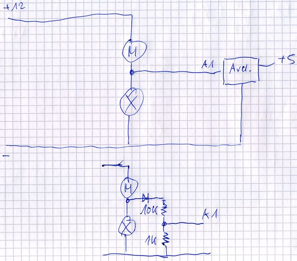

Nur, ich würde das ja lieber über die Motorlast steuern, und die Reeds nur zur Kontrolle nehmen, dass die Luke wirklich in Endlage ist. Die Lampe oben 20W/12V dient als Vorwiderstand. (Relaisblock für die Drehrichtungsumkehr hab ich mal weggelassen, der sitzt zw. Lampe und Motor, tut ja da aber nichts zur Sache.)
Wie oben gehts nicht:
Da misst der Analogeingang so um 700 bei Motorleerlauf, sobald Last draufkommt bzw. der Anlaufstrom, macht er mit 1024 einen Überlauf, weil ich ja dann über die Ref.-Spannung (3,3V) komme.
Hier war doch noch mindestens ein Arduino-Bastler im Forum, der mich seinerzeit überhaupt drauf gebracht hat, und ein paar Elektroniker finden sich sicher auch:
Ist die Variante unten besser, Widerstände geschätzt? (Die Diode soll als Schutzdiode dienen, wenngleich der Motor nicht nachläuft, bin jetzt ein gebranntes Kind, gestern ohne war wohl schon wieder mutig...)
Edit: Ich erlaub mir mal, das nachträglich zu editieren, so viele interessiert es ja doch nicht, als das ich den Thread wieder nach oben holen will.
Mit dem Spannungsteiler komm ich auf sinnvolle Werte. Unter normaler Last so auf 200, wenn ich den Motor mit der Hand bremse ist er schnell über 500.
Allerdings funktionieren die Reed-Sensoren so gut, inzwischen schalten die den Motor ab, dass ich mir den Schnulli klemmen werde. Ich gucke einfach, wenn der Motor angesprochen wird und nach 2 Sec. nicht die andere Endlage erreicht ist, gibts Alarm und Motor wird abgeschaltet. Fertig.

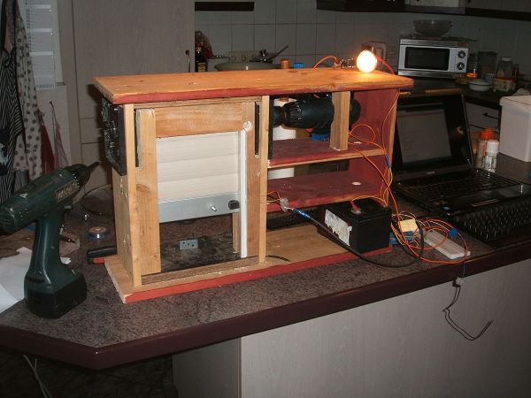

Das Programm läuft soweit rund, dass sie hell und dunkel erkennen kann und dementsprechend die Luke zu oder aufmacht.
Mechanisch, das war ja meine größte Sorge, hat sie jetzt wohl so 500 störungsfreie Durchläufe hinter sich.
Meine Frau allerdings duldet es nur, weil es meiner guten Laune zuträglich ist. Ist ja auch nicht wirklich toll, sie schafft in der Küche und guckt dabei Fernsehn, und nebenbei rasselt meine Guillotine. Darum hab ich jetzt auch die Fehlerroutinen geschrieben, aber noch nicht getestet, bin aber recht sicher, dass die hinhauen.
Parallel dazu die Sounds, da hab ich nicht ganz so genervt, der soll ja vorm Luke schließen und nach dem Öffnen passende Melodien spielen, sind so am Karnevall orientiert.
Also beim Öffnen nen Tusch z.B.
Im Fehlerfall macht er aber ein SOS in Morse, 3x kurz, 3 x lang, 3 x kurz.

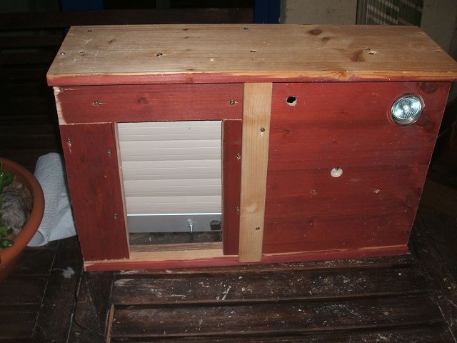

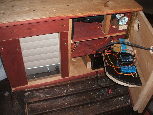

Heute früh hab ich das Chassis außen soweit fertig gemacht, um es streichen zu können. Mein Nachbar, der im blauen Schwedenhaus hatte komischerweise Schwedenrot, womit er, "steht hier nur rum", die UNterkonstruktion von seinem Wintergarten gestrichen hat.
"Brauch ich, streich womit du willst, kann Dir auch was geben, aber das brauch ich!"
Nur war er heute nicht zu Hause und das Zeug steht in der Garage, und da "die" - will hier keine Nationalitäten verdächtigen - grad wieder klauen wie wild ist die abgeschlossen. Er weiß, wo der Schlüssel von unserer , aber ich nicht, wo der von seiner ist, muss ich nachfragen.
Drum hab ich heute am Innenleben etwas gespielt, und irgendwie löst es sich in Wohlgefallen auf. (Auf die restlichen "Stehbolzen" kommt noch eine Platine, wo ich die paar Vorwiderstände auflöte, die ich für die Sensoren brauche (*), eventuell auch noch nen Verstärker für den Lautsprecher, ich möchte schon im Haus und im Bett hören, wenn der ein Problem hat.
Links ist der Fotowiderstand, rechts die Lampe, die als Vorwiderstand für den Akkuschrauber dient, und an der man sehr gut sehen kann, wieviel Strom der zieht.
Will ich aber auch noch als Service-Lampe beschalten, das Konstrukt wird ja üblicherweise in der Dämmerung Probleme machen.
*lach* :bang: , in der Mitte das Loch ist der USB-Anschluss, damit ich komfortabel mal schnell ein Update in den Hühnerstall einspielen kann oder Werte auslesen.
Nochmal: :bang:
Wobei: Werte auslesen:

Mir ist mal wieder was peinliches passiert. Hab den Arduino jetzt mit 12 V betrieben und Warnungen im Internet ignoriert.
Als ich den Soundverstärker angeschlossen habe, dessen Eingangswiderstand ich nicht kenne, hats kurz gequalmt und der Spannungsregler war hinüber , 100 Ohm Vorwiderstand waren wohl zu wenig.
Ist jetzt nicht so schlimm, am USB läuft er ja noch, den nehm ich dann nur zum programmieren, und hab den intakten, den ich noch hatte, jetzt schon verbaut. Und hab auch eine funktionierende Lösung gefunden, womit er ordentlich Krach machen kann.
Heute hab ich das Gehäuse immerhin schon mal schwedenrot angemalt.

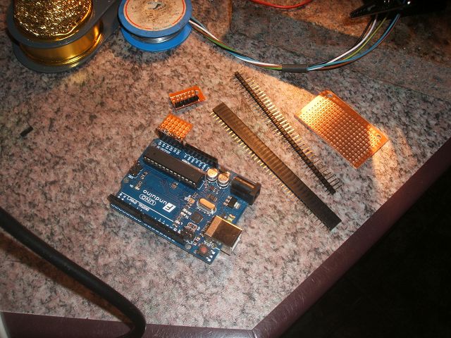

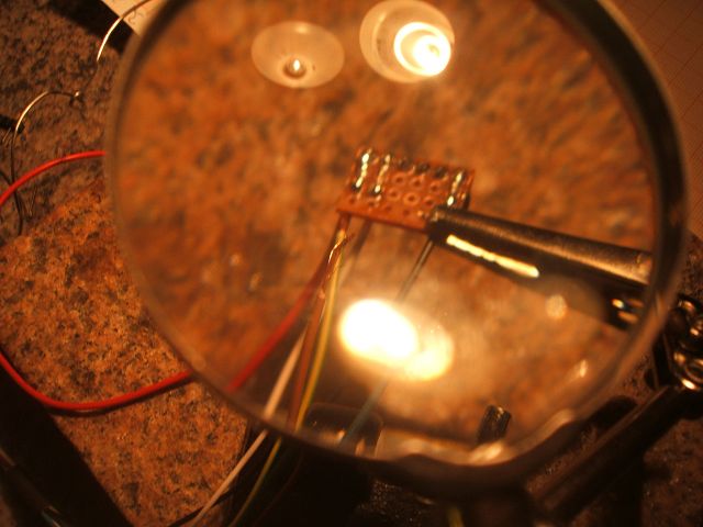

ich w..., also spiel mir grad einen an brauchbaren Steckern.
Da sind ja so Stifte drauf bzw. die Gegen"dosen", na eben wie auf Computerplatinen. Die Experimentierkabel von der Steckplatine werden das auf Dauer nicht bringen, also hab ich mir beim Yelloman das Zeug nebst Lochplatinen gekauft und löte das jetzt passen zusammen.
Der Arduino hat Buchsen, der Relaisblock Pins....eine elende Fummelei!
Da kann man fast froh sein, dass der Winter lang ist und mich nichts treibt.
Außer, ich würd das Ding gern in Betrieb nehmen, das Prog. läuft in den wichtigen Funktionen rund, auch schon mit Sound. :lol:
Nur die Strippchen, wie es jetzt z.T. noch ist, das ist nix für draußen.
Für alternative gute Ideen wäre ich mehr als dankbar, die Fummelei ist nicht mein Ding!
