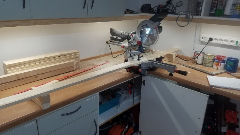

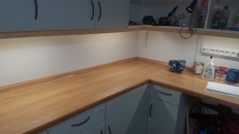

Ja. Kann man. Mach ich jeden Tag, wenn ich von der Arbeit komme. Umziehen, Tiere versorgen, weg bin ich. So kann sogar ich dem Winter was abgewinnen. Eigentlich würde ich mir Sorgen machen....ich bin so spießig! Jeden Abend räume ich auf, manchmal sogar zwischen den Projekten.Da könnte man ja einfach rein gehen und anfangen zu arbeiten.
Aber eine innere Stimme sagt: "Es ist alles ok, Olaf! Es ist Winter, Du hast alle Zeit der Welt, Du langweilst Dich. Das hälst Du nicht lange durch, aber solange es Dir Spass macht....Im Frühjahr versagst Du wieder, freu Dich einfach am Jetzt!"
Ja, denn, denn ist ja alles ok!
Ich mach jetzt sogar die Holzarbeiten, so war das nicht gedacht, am "Küchentresen". Der ist jetzt z.B. für die Kappsäge nicht tief genug, aber dafür blitzschnell sauber.
Dooooch...., es ist krank: Staubsauger steht rechts neben dem Frästisch unten....
Fertig: Ich danke auch jedem Tag dem Herrn. Also dem Herrn, der mal nicht zu geizig war, bevor er die Hängeschränke drangemacht hat, noch die ollen weißen Presspappeplatten für 2,99 zu kaufen und anzuschrauben.

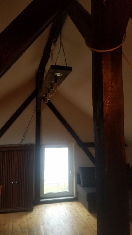

Ja, und eigentlich arbeite ich jetzt wieder am Obergeschoss. Da, wo ich euch paar Seiten zuvor mit dem Frästisch zugelabert habe. Ich habe also wirklich wunderschöne Scheuerleisten gefräst. Und auch noch kleinere, die die Balken umkleiden, die doch so in den letzten 92 Jahren eigenen Willen hatten und sich da krumm und schief aus der Zwischendecke winden, am Rand und in der Mitte. Es ist, ja, zu meiner Schande, der erste Raum, der vollständig und handwerklich passabel Scheuerleisten bekommen hat in den letzten 30 Jahr.
Aber, fertig ist anders! Demnächst ist ja wohl irgendwie wieder Weihnachten. Unser ehemaliges Wohnzimmer ist ja nun mal Probenraum. Und wir sind auch mal grad wieder im totalen Bandrausch, bis August nächsten Jahres haben wir einen zusätzlichen Musiker aus costa rica in der Band. Meine Mutter wundert immer rum, der schöne Raum...Wir finden ihn so auch schön, schöner!
Na egal. Ich will den da oben fertig kriegen. Auch, um es meiner Mutter zu zeigen, den alternativen Festsaal! Eine Lampe hab ich gebaut aus ner ranzigen Gerüstbaubohle, die ich beim Leichenfleddern meines ausziehenden Nachbarn mitgenommen habe. Wofür wusst ich da noch nicht, die hat gerufen, dass ich sie mitnehmen soll.
Ist ja doch so, man guckt sich son auf alt gemachtes Zeugs an oder shabby look, und denkt, watt? 250 Tacken für son Ding? Altes Brett, paar Lampen dran, fertig. Wenn ich mir 10 Euro die Stunde genehmige und 80 Euro Material komm ich da locker drüber..... Also ist jetzt nen Foto von Probehängen, darum die Kabel, und mit Licht schafft das Händy das nicht...ihr müsst mir glauben, sieht geil aus. Da ich nur eine Phase hatte, musste ich auch noch ne Funkelektronik reinlöten, dass man von warm auf hell umschalten kann per Fernbedienung. Ja...,der Spieltrieb. Wie lange ich gebraucht habe, die wunderschönen fernöstlichen Messsingfassungen so umzubasteln, dass sie, (trotz vorhandenem CE-Stempel

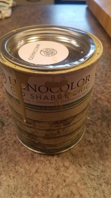

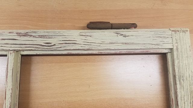

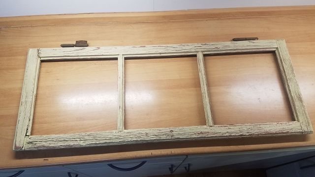

Ich hab, schon arg verwittert, ein Oberlicht von den Hühnerställen von 1927 rausgekramt. Waren 4 Fensterteile, hab ich einkürzen müssen auf drei.
Rot gestrichen (RAL3000, signalrot), sah wegen dem stark saugenden Holz eigentlich schon ganz geil shabby aus.
Dann aber noch Macciato-Shabby-Chic draufgetan, hatte ich rumstehen, weil ich auch noch einen weiteren Schrank für den Bus baue, und ich liebe das Zeug.
Gab jetzt irgendwie beim Schleifen eine Art Rostschutzrot (Foto täuscht). Hatte ich anders erwartet, aber ist eigentlich auch so gut: Jetzt noch drei Scheiben beim Internetglaser meines Vertrauens (also das muss er sich noch erwerben) bestellen, und dann haben wir nen neuen, shabby-schönen Spiegel.

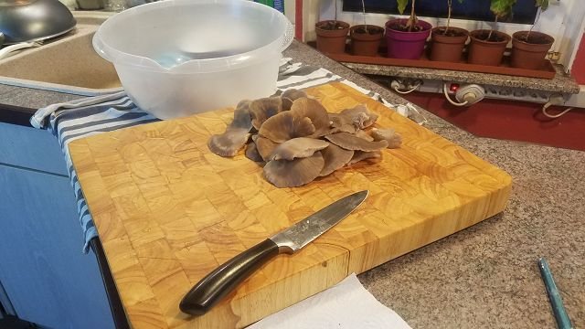

Noch ein bisschen Landlust......
Bei Cristinas "kleinem", er ist inzwischen Stellvertreter der Chefköchin, haben sie die Küche vom Restaurant aufgeräumt. Das eine Schneidebrett hätte beim nächsten Besuch der Hygienetante für Verdruss gesorgt, so tief schartig und ranzig wie es war. So meinte die Chefin "wegschmeißen".
Max: "Mein Stiefvater steht manchmal auf son Zeug, erst mal bei mir ins Auto!"
Ich hab wohl so ein dutzend Schleifbänder verbraucht, die waren ja sofort zugeklebt von dem Siff. Hobeln hätte auch nur bedingt geholfen, weil ja in der Mitte eine dezente Delle ist, damit Flüssigkeit nicht wegläuft. Ich hab von ganz grob bis ganz fein geschliffen, bis es glatt war wie ein Babyarsch, dann noch mit Hartwachs.
Jetzt haben wir ein richtig schönes Brett, wo wegen dem Hirnholz auch die Messer länger scharf bleiben als auf so nem Plastedingen, und eben fürs Landlustfeeling
Steht jetzt etwas dumm in Wege rum, aber ich hab schon eine Idee, wo ich ne Halterung dafür baue und nen grobe Ahnung, wo ich das nötige Stück Edelstahl rumliegen habe. Langeweile kommt nicht auf.

Was für ein schickes Brett. Das abschleifen hat sich wirklich gelohnt.
Ich kann das auch überhaupt nicht verstehen, dass die komischen Hygienevorschriften keine Holzbretter/ -löffel usw. mehr erlauben. Gibt einfach nix besseres .
Und bei dem Plastikmist, isst man immer bisschen Plastik mit.

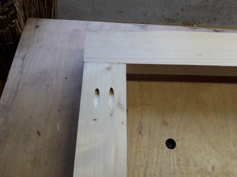

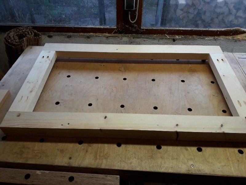

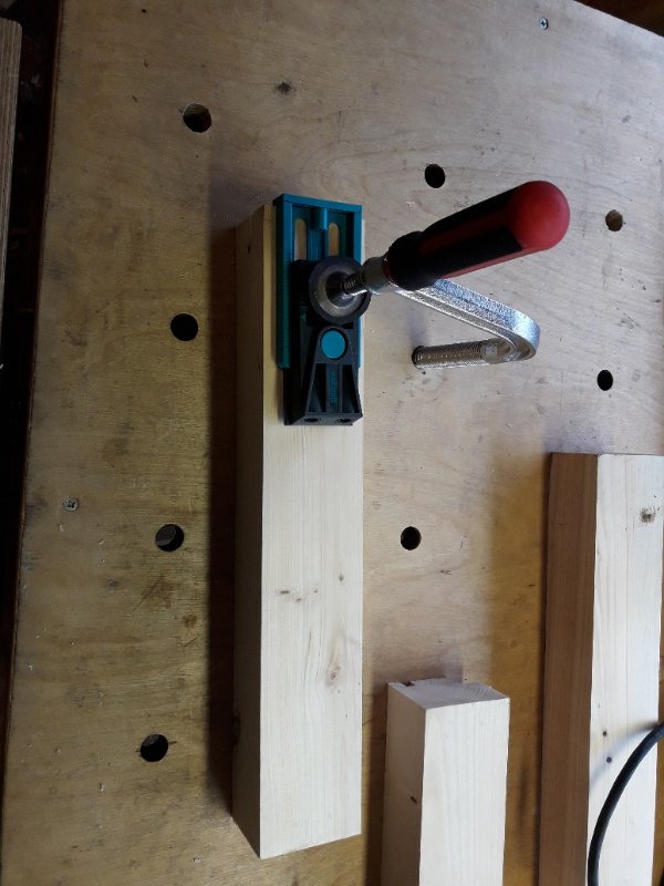

Kennt ihr Taschenloch-Bohrvorrichtungen?
Also das hat jetzt mit Tischlerei nicht mehr viel zu tun, aber es ist doch verdammt praktisch! Ich hab mir für nen schmalen Taler (20€ oder so) mal son Ding gekauft, und ich muss sagen: Das macht schon Laune! Wenn man mal für draußen eben schnell was zusammenschrauben will oder an Stellen wo man es nicht sieht ist das schon ein praktisches Ding. Man bohrt in das Längsteil (also mit der Faserrichtung) zwei Taschenlöcher ein und verschraubt dann mit dem Querteil. Der Vorteil ist, dass die Schrauben nicht im Hirnholz sitzen und man nicht so lange Schrauben braucht. Klar, schön ist das nicht, auch wenn es spezielle Dübel zu verblenden der Löcher gibt. Aber man hat keine Leimzeiten die man abwarten muss und Bauteile die man verleimt braucht man nicht pressen. Außerdem kann man es wieder lösen.
Bei meiner "Außenküche" habe ich den unteren Rahmen auf diese Art verschraubt und muss sagen:
Da die Bohrlöcher auf der Unterseite sitzen, sieht man die später nicht mehr. Man hätte das auch mit Spax Inforce und Spax Highforce machen können, aber da sieht man die Köpfe und es ist schweineteuer. Verzapfen wollte ich im Außenbereich nicht und es war mir auch zuviel Arbeit (klar, ich hätte auch durchgestemmte Zapfen mit Keilen usw. machen können aber das ist vom Arbeitsaufwand bei dem Teil echt übertrieben). Eisenwinkel wollen wir mal gar nicht diskutieren
(Und ja, die Werkstatt ist total dreckig, ich gelobe Besserung, spätestens beim Frühjahrsputz
