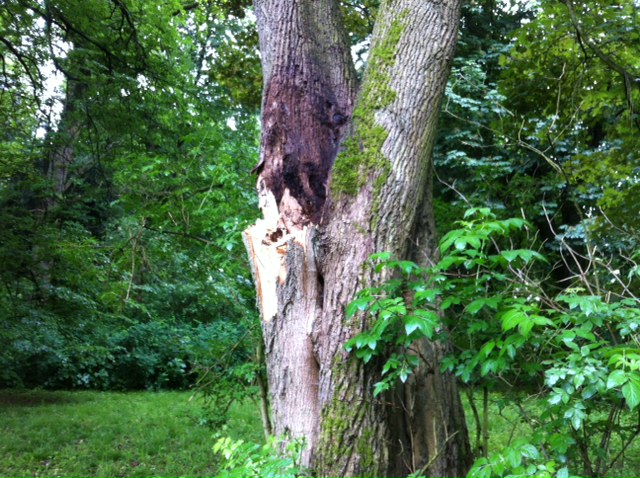

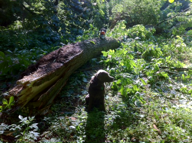

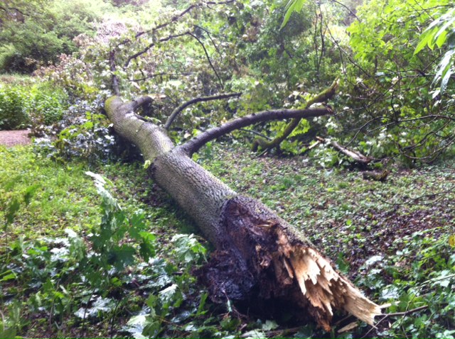

Habe mir 3 Ketten an der Kastanie in 7 Min stumpf gemacht.
Lag wohl aber auch daran das es ein Ast einer 250 Jahre alten Kastanie war und der einer ca. 180 Jahren alten Ahorns, beide mit Projektileinschlüssen.
Habe mir nun die Hartmetall-Sägekette Rapid Duro 3 geleistet. ...Sauteuer...
Ich hoffe damit in Zukunft weniger Ketten zu verschleißen.
Immerhin ließen sie sich gut spalten.
