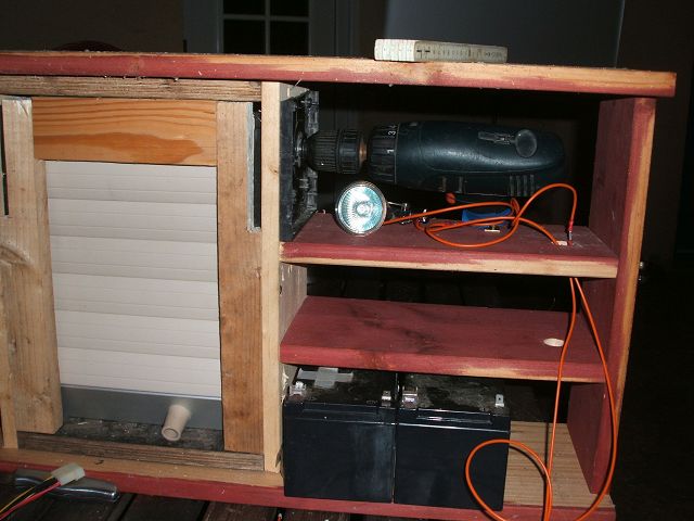

Moin, mal wieder von der Beklopptenfront,
und auf den Jahreszeitenthread bezogen wird das wohl ein (fast)-Winterprojekt, irgendwie muss ich den Winter rumkriegen.
Mechanisch hab ich es halbwegs gelöst. Selbst wenn der Motor die Endlage nicht mitbekommt verheddert sich nichts mehr.
Die Halogenlampe hab ich als Vorwiderstand geschaltet, vorher meinte meine Frau, es erinnere sie an ne Guillotine.
(Der Billigakkuschrauberkann nicht sanft anlaufen.) Jetzt gehts, die hat 35 Watt.
Und ist ja auch ganz nett, die leuchtet, wenn die Klappe zugeht, dann kann man das mal optisch ggf. wahrnehmen, außerdem kann ich den Spannungsabfall da drüber messen (lassen) und beizeiten den Motor abschalten und ein Warnsignal abgeben, wenn der sich irgendwie festrammelt.
In die mittlere Etage soll dann der Microcomputer und der Relaisblock.
Den Relaisblock made in China hab ich mir denn, als es dunkel wurde, auch noch vorgenommen. Doku gibts ja nicht, was will man für 6 Euro incl. Fracht auch erwarten. Wird komischerweise auf Masse geschaltet, naja, wenn man es weiss....
(Das NB dient hier nur als Stromquelle.)
Mein Sohn, wenn er denn aus dem Urlaub zurück ist, tauscht bei VW eine komplette Fließbandstecke aus, die alten Roboter gehen komplett auf den Schrott, da schraubt er mir noch alles mögliche an feinsten Sensoren raus. Die laufen allerdings dort mit 24 V, mal gucken, ob die es auch mit 12 V tun, und was ich damit anfangen kann. Sonst muss ich wieder den China-Krams kaufen.
Was soll man machen, wenn es jetzt schon immer früher dunkel wird.....

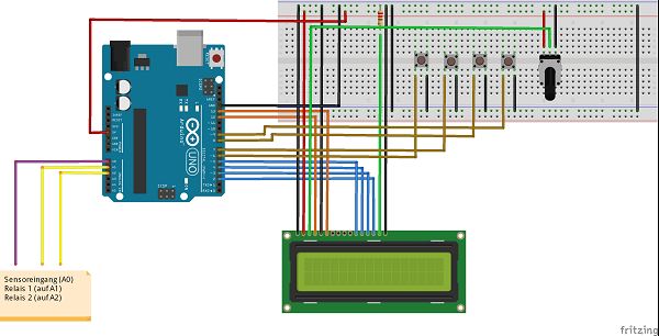

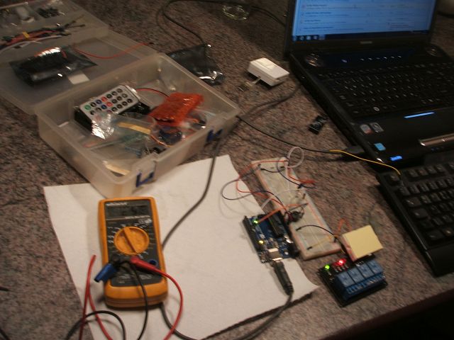

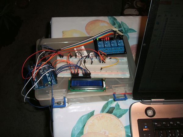

im Urlaub hab ich mir Bastelkram mitgenommen und auch ein bisschen programmiert.
Ziel: Eine universelle Brüter- und Käseschranksteuerung. Ist ja eigentlich das gleiche. Der eine heizt, der andere kühlt.
Der eine bedient in Intervallen den Wender, der der andere in Intervallen das Gebläse.
Kann natürlich auch der reinen Überwachung dienen, wenn man die orginale Steuerung behalten möchte.
Die Hardware für die Steurung sieht damit so aus: *lach*, nagut, etwas übersichtlicher: (Zum Verständnis: Auf der Steckplatine sind immer alle senkrechten 5er-Steckreihen sozusagen je eine Schiene, und die unteren und oberen waagerechen 2 durchgängig, die nimmt man dann für + und -.
Die Strippen hab ich sicher nicht optimal eingezeichent, aber ich hab mich das erste mal mit der Software belustigt..)
Am Display zeigt er dann die aktuellen Werte an, oben den Messewert, unten laufen die Grenzwerte durch.
Man soll dann verschiedene vordefinierte Standardmodi auswählen können, also meinetwegen Hühnerbrüter, Wachtelbrüter, Weichkäse1 und 2.
Da ändern sich ja nur ein paar Parameter. Das hab ich aber noch nicht, erst mal ist er Brüter.
Die Parameter kann man dann über die Tasten noch manuell verändern, das klappt im wesentliche auch schon.
Irgeendwo ist noch ne Macke, aber da ich den Code nicht ausdrucken konnte, fing mein Gehirn ob der vielen verschachtelten Schleifen zu streiken an.
Deswegen setz ich den Code auch noch nicht hier rein, bis das rundläuft.
Aber: Die eigentliche Brütersteurung funktioniert schon, falls jemand dringenden Bedarf hat, kann er das Programm schon kriegen. Noch keine Alarmfunktion, das Soundmodul an sich hab ich aber auch schon fertig, und für den Wender müsst ich noch irgendwie die interne Uhr abfragen, ich war ja ohne Internet ein wenig gehandicapt und konnte nicht wie üblich den Code zusammenklauen
Das Relais für den Wender kann er aber auch schon ansprechen.
Zu den Hardwarekosten:
Der µComputer kostet knapp 10 Euro, einen 4er Relaisblock hab ich für 6 Euro bekommen, ein Display16x2 kostet ca. 3 Euro, ein besserer, fertiger, wasserdichter Temp.-Sensor knapp 2 Euro. Hobbygärtnerin hat mich noch auf den Gedanken gebracht, die Luftfeuchte zu überwachen, den Sensor gibts auch fürn schmalen Taler. Fehlertoleranz allerdings 5%, aber besser als nix.
Der Rest kommt dann in langen Winterabenden.
