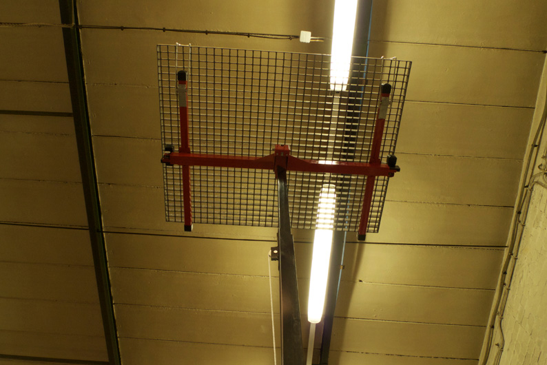

Das Testobjekt, ein Stahlgitter, wog um die 30 Kg, und es war eine Freude es auf über 3m hochzukurbeln. Fast so schwer sind auch die Gipsplatten, die ich einbauen möchte.
Wir sind bei den Arbeiten zu zweit. Ohne ginge es eh nicht.
Du fragst nach der Stabilität. Für die Aufgabe ausreichend. Schwachpunkt sind die Rollen. Könnte man austauschen, vielleicht mache ich es noch.
Wenn man fast 30 Kg schwere Gipsplatten an der Decke positioniert hat und sie dort sicher in der Position beharren, kann man in Ruhe nachjustieren und schrauben.

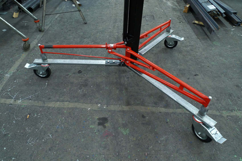

Das ließ mir keine Ruh und so beschaffte ich 160 mm Industrierollen mit 'doppeltem' Feststeller; sowohl der Rolle wie auch des Drehgelenks.
Aus Vierkantrohren und Flachstahl; sowie einigen Drehteilen baute ich eine Adaption an das vorhandene System.
Nicht ohne das vorher gründlich zeichnerisch konstruiert zu haben. :)
Gestern wurde es endlich fertig. Heute baute ich es zusammen und testete es gründlich.
Ich schob den Heber meterweise, mit auf 3 m Höhe aufliegendem 30 kg Gewicht, ohne die Gefahr des Kippens. Das hatte ich mich vorher nicht getraut.

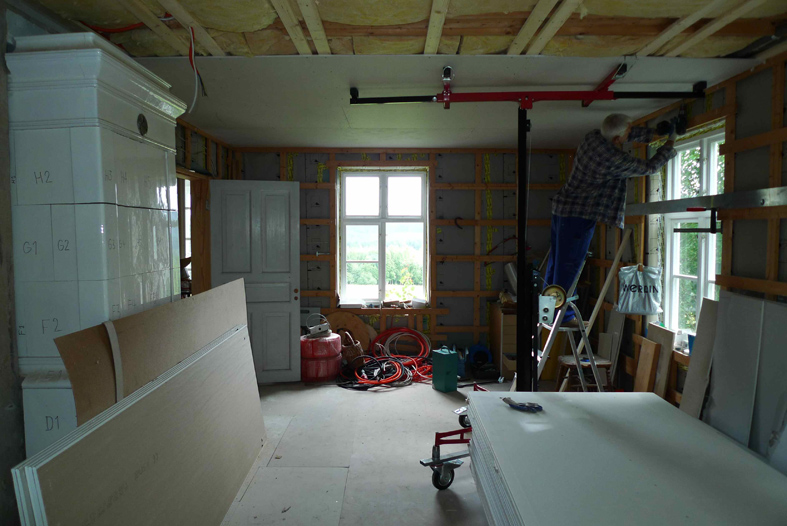

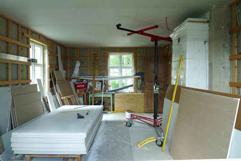

Inzwischen hat der Plattenheber den "Feldversuch" vor Ort erfolgreich absolviert.
Für die Wohnraumdecke von knapp 30 qm hatte ich ein Raster mit 120 und 90 cm breiten Platten gezeichnet, um das Material möglichst optimal auszunutzen. Vor Ort macht ich zwei Feststellungen.
Erstens war die Raumbreite, auf die ich die Plattenlänge von 270 cm bezog, nicht 4005 mm aus den Bauzeichnungen, sondern in Wirklichkeit durch die Wandjustierungen nur noch 3945 mm Wir korrigierten das, indem wir von der Originalplatte 11 cm abschnitten. Jede zweite Platte wurde in der Mitte geteilt, sodass sich zwei 135 cm lange Stücke ergeben, deren jede zusammen mit der auf 259 cm gekürzten Platte 3,94 m Raumbreite ausfüllten.
Zweitens gab es die 90 cm breite Platte beim Händler nur 250 cm lang. Es wurden entsprechend mehr mitgenommen, an der Decke rechts und links neue Leisten angeschraubt und die Teilung 144 + 250 = 394 cm gemacht.
Es gibt vier Reihen mit 120 cm breiten Platten, drei mit 90 cm Platten. Deshalb wurde mit einer 120 x 259 cm Platte an der Kachelofenseite begonnen. Gegenüberliegend wurden die leichteren 90 x 250 cm Platten verlegt. Auch am Plattenstapel konnte der Heber auf Grund des stabilen Dreifußes eingesetzt werden, so dass in kurzer Zeit die gesamte Decke fertig war. Am Ende musste die letzte 120 er Reihe in der Breite um 13 cm gekürzt werden. Da ergibt 737 cm für die Raumlänge.
