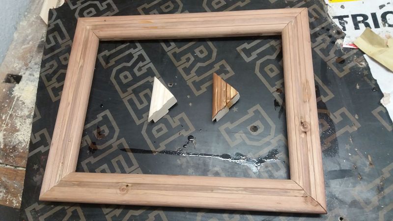

Mein Opa hat immer 2 Holzstücker zum Rechtenwinkel verschraubt. An jede Ecke des Rahmes so einen Winkel gesetzt. Eine stabile Schnur außenrum gebunden und dann durch Holzstücke an den Seiten zwischen Schnur und Rahmen nochmal die Spannung erhöht.
Er hat früher viele Rahmen selbst gemacht mit der Methode.

Das ist gut, Tascha! Über einen Spanngurt hab ich nachgedacht, aber da würde sich beim Spannen alles verschieben. MIt solchen Winkeln sollte es gehen!

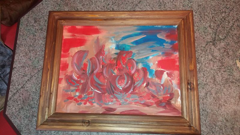

Ich hab mein Erstlingswerk vollendet, ich werd richtig Fan von der Rostbeize. Beim AUftreichen sieht man fast nix, außer dass das Holz nass wird. Nach ca. 20 min dann so, in der Mittel liegen ein rohes und ein gestern schon gebeiztes und gewachstes Abfallstück: UNd irgendwie passt das "Bild" für dass ich den gebaut habe nun doch, da müssen sich zwei Denkfehler von mir ausgeglichen haben.
Anführungsstriche deswegen, eigentlich hat meine Frau die Leinwand nur genommen, um da paar Farben und Pinsel auszuprobieren, Irgendwann hat sie irgendwas gesehen in den Kleksen und dann gezielt dran rumgeschmiert.
Ich hatte ja schon immer den Verdacht, dass viele "Kunstwerke" so oder so ähnlich entstehen
Aber mit einem schönen Rahmen, schon wieder
, sieht es doch fast gut aus

Mir gefällt's, und nicht nur "fast". Und nicht nur wegen des Rahmens. Der gefällt mir aber auch. Bleibt die Farbe so, oder dunkelt es noch nach?

@ Elli: Ich hab keine Ahnung, ob das noch nachdunkelt. Also die Staffelei, naja, schwierig wenn man sie jeden Tag sieht, würd ich sagen ist bislang nicht nachgedunkelt, aber Langzeiterfahrung fehlt eben.
Es ist ja irgendwie ein chem. Prozess (, und den finde ich irgendwie faszinierend), ich könnte mir vorstellen, dass dieses natürliche Nachdunkeln von Kiefernholz da schon vorweggenommen ist.
DIe Kalebassen, die da bei uns seit 2 Jahren an der WZ-Decke hingen, da hab ich jetzt Schüsseln draus gemacht, auch wenn ich nicht weiß, wozu wir die brauchen könnten. (Eigentlich wollte meine Mutteer Saatgut haben, da musste ich ja mind. eine aufsägen.)
Da hab ich gestern mal ein Abfallstück auch zur Hälfte angepinselt, da ist nur diese dunklere Textur (man könne es auch Flecken nennen
) dunkler geworden, die normale Oberfläche ist gleich geblieben.
Wird also jeder holzartige Werkstoff anders reagieren scheinbar.

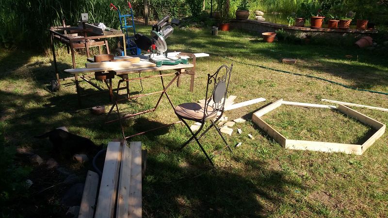

Bleiben wir bei der Kappsäge....die durfte heute mal raus. Aber von vorn:
Es geistert schon seit dem Frühjahr in meinem Kopf rum, im Hochsommer mit meinen Sukkulenten rumzuprollen, und das geht im GH schlecht. Also nach vorn in den "Vorgarten". Dafür brauch ich aber eine Art Hochbeet.
Im Baumarkt hab ich mir sowas schon mal angeguckt, was sechseckiges aus Holz.
Cristina kommentierte: "ist hässlich!"
Heute hab ich vorsichtig nachgefragt, "Wenn ich das selber bau, ist es nicht mehr ganz so hässlich, oder?"
"Nö, dann ist es ok.."
Centauri hat mir eine ganze Palette so Zaunbretter geschenkt, wollte wer anders durch die Kreissäge jagen.
"Du baust da bestimmt was von!"
Ja, Thomas, ich fang grad erst an, hab noch mehr Ideen!
Jedenfalls, die Kappsäge begeistert mich, ratz batz hab ich da 18 plus paar zur Sicherheit auf 30 Grad abgeschnitten. Messen ist für Weicheier, ich hab nur mit paar Schraubzwingen sichergestellt, dass die alle gleich groß sind.
Schrauben kann ich morgen, ich wollte vermeiden, dass ich morgen, So., anschmeißen muss.
Schlimm ist nur, wenn man feststellt, dass man ein Idiot ist.
Innen brauch ich ja dann noch Hölzer mit 60°. Hab ich mir so überlegt, wenn ich meine Kreissäge, das ist mühselig, auf 30 Grad stelle und eine Seite von der letzten Dachlatte, die ich noch hatte, auf einer Seite längst absäge gibts ja 60...
Guter Plan!
Beim Sägen hat die Unsymmetrie aber mein Auge beleidigt, und ich hab die andere Seite auch noch abgesägt. Ich habs beim Sägen schon gesehen, das stimmt doch nicht, dachte aber, Du hast doch gerechnet...
Ja klar, f..., blieben nur noch 30.
Jetzt hab ich ne UK-Latte genommen, die hab ich immer auf Vorrat, und nur EINE Seite abgeschnitten. Ist ja egal, sieht ja keiner... Schön ist natürlich anders.
