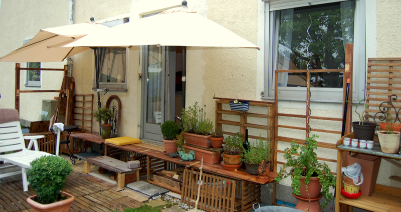

hier meine "Werkstatt"
die letzten 2 Wochen, draußen
so siehts aktuell aus, gibt immer noch kleine Restarbeiten
werde damit wohl fertig bevor ich endgültig alles räumen muß

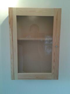

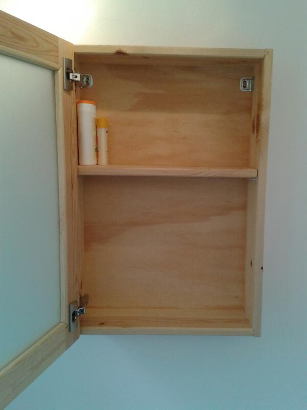

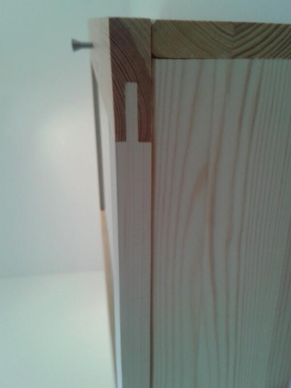

So, der Hängeschrank im neuen Badezimmer ist nun auch (fast) fertig und hängt schon. Ein Einlegeboden fehlt noch, da hatte ich kein Material mehr. Den Korpus habe ich mit einer Nut- und Feder Konstruktion verbunden und dann eine Rückwand aus 6 mm Sperrholz hinten eingelassen, so ähnlich wie bei den IKEA Schränken. Der Türrahmen ist verzapft, mit nicht ganz durchgestemmten Zapfen, damit man von der Seite aus auf eine unversehrte Holzoberfläche blickt und nicht das Hirnholz vom Zapfen sieht (siehe Foto Unteransicht). Ich hatte zuerst eine Sperrholzplatte mit Wurzelholz furniert, habe ich dann aber doch für eine satinierte Glasscheibe entschieden, das Wurzelholz passt nicht zum Rest des Raumes.

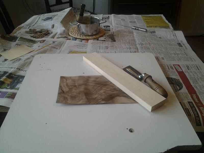

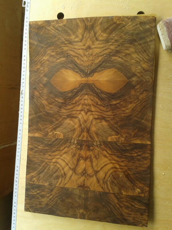

Wie sehr viele Sachen, habe ich mir das Furnieren mit Knochenleim im Youtube Kanal ¨Handwerk Restauration Antiquitäten¨ abgeschaut (super Kanal, ein echter Könner am Werk!). Dort gibt es ein Video, das zeigt wie man ohne Pressen Oberflächen furnieren kann. Das habe ich dann angewendet, um die Einlegeplatte (6 mm Sperrholz Kiefer) für meinen Badezimmerschrank mit Wurzelholz zu furnieren. Das Ergebnis ist etwas merkwürdig geworden, weswegen ich dann letzten Ende doch eine satinierte Glasplatte eingebaut habe (siehe oben).
Das Wurzelfurnier hat sich schon im trocknen Zustand wie geliefert gewellt und geworfen wie irre. Wie im Video habe ich das Furnier mit dem heißen Leim eingestrichen, nachdem ich beide Flächen vorgewärmt hatte. Dann das Furnier auf die Platte und von hinten mit einem nassen Lappen auch nassgemacht und blasenfrei angedrückt. Das klappt auch super und klebt wie sau, allerdings zieht sich die Geschichte nach dem Trocknen so massiv zusammen, dass es die Sperrholzplatte krumm wie eine Banane macht und das Furnier reißt. Da ist so eine Spannung drin, ich hab wochenlang die Sperrholzplatte hohl über zwei Bücher gelegt und 6 (!) Dicke Bücher drauf, dannach war es immer noch krumm. Echt krass!
Das Furnieren geht - weil man nicht pressen muss - mit der o.g. Methode wesentlich einfacher und auch risikoloser (Dampfbügeleisen und die Geschichte ist wieder ab) als mit Kunststoffleim, aber dieses Reißen ist echt ein Problem. Dickes Holz mag sich nicht so biegen, aber vielleicht reißt das Furnier trotzdem. Ich werde es nochmal mit etwas zahmerem Furnier probieren, das Wurzelholz war schon echt high-end. Ich tät mir meine Platte auch so ins Zimmer hängen, aber sie passt im Bad halt nicht zum Rest. Zwei Fotos angehängt, die fertige Platte geölt und poliert und beim Furnieren selber. Die Furniersäge auf dem letzten Bild war bei dem dünnen Messerfurnier total überflüssig, ein scharfes Cuttermesser geht viel einfacher und schneller.

Re: Werkstattbericht
Du musst hinten auch furnieren, dazu gibts sogenanntes Blindfurnier. Deshalb haben Sperrholzplatten auch immer eine ungerade Anzahl Schichten.
