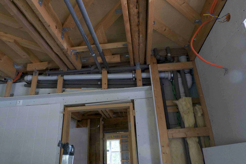

Damit Ihr Euch ein Bild von der Situation machen könnt, zeige ich mal ein Foto der Deckenkonstruktion im EG.

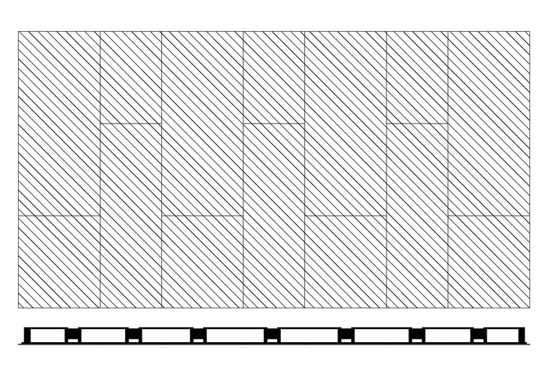

Unter die Deckenbalken werden in 40 cm Rasterabstand quer zur Balkenlage Latten(finsagat) im Querschnitt 22 x 70 mm (schwedisches Standardmaß) geschraubt.
In der Decke verschwinden alle Installationen. Den Luftraum zwischen Lattung und OG-Fußboden füllen Glasfaserisomatten. Die GK-Platten wiederum werden parallel zum Gebälk angeordnet. Im Wohnraum mit 7.5 m Länge benötigt man genau 4 x 120 cm und 3 x 90 cm = 750 cm.
Schematische Darstellung; unten: Seitenschnittzeichnung

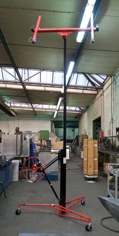

Ich habe mir dann einen Plattenheber (Made in VRC) für 75 € einschließlich Fracht 'ersteigert'.
Dann habe ich ihn in der Werkstatt, in der ich an meinen Projekten arbeiten darf, zusammen gebaut und getestet.
Ich habe, gemäß den schwersten zu verarbeitenden Platten, etwa 30 Kg aufgelegt und festgestellt: für das Plattengewicht ist der notwendige Krafteinsatz zu hoch.
Es geht einfach zu schwer!

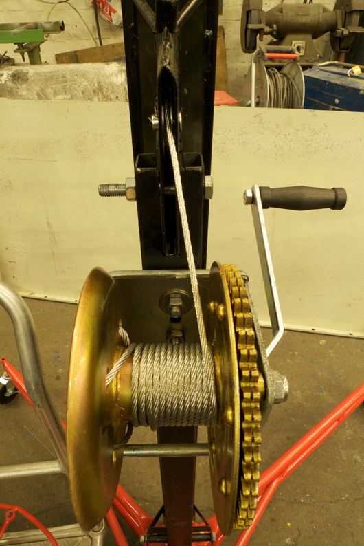

Unter allen Handseilwinden, die zwar gleicher Bauart, dennoch zu höchst unterschiedlichen Preisen im Netz angeboten werden, entdeckte ich eine, ebenfalls Made in VRC, für weniger als 20 €.

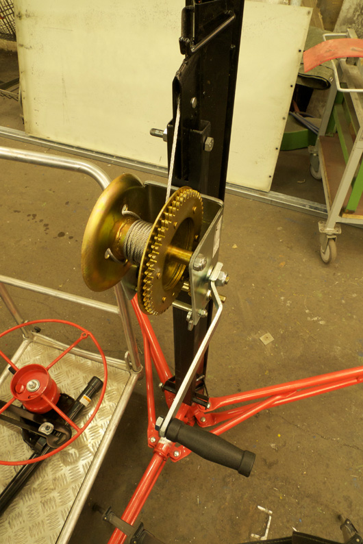

In letzten beiden Tagen habe ich die Winde an den Heber adaptiert und dafür die vorhandene 'Mimik' abgebaut.
Ich habe die vorhandenen Befestigungspunkte genutzt und könnte, wenn ich wollte, den Originalzustand wieder herstellen.
Das Ergebnis: ohne große Kraftanstrengung lassen sich Lasten mit 30 Kg und mehr perfekt heben.
Dabei wird die Last durch eine Ratschenverriegelung in jeder Höhe sicher gehalten.
Jetzt einige Fotos:
So ist die Seilwinde an den Plattenheber angedockt. Man kann sie jederzeit abnehmen und für andere Arbeiten gebrauchen.
Perfekter Seilwickel.
