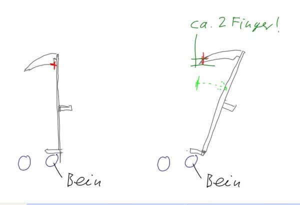

selbstversuchen hat geschrieben: Nein ich kenne den Winkel nicht und bin da noch für jeden Tip und Hinweis dankbar.
Ich versuchs mal zu beschreiben.
lege den oberen Griff der Sense gegen dein Schienbein (die sense flach am Boden) und suche am inneren ende der Schneide einen Punkt. dann schwenke die sense nach aussen - die Spitze sollte so 2 Fingerbreit näher bei dir sein, als der Beginn der Schneide.
Ist die Spitze gleich weit oder gar weiter vorne, nimmst du bei jedem Schnitt zu viel vors Messer, ist der Winkel zu klein (Spitze weiter als 2 Finger unten) wird immer weniger genommen.Hab mal versucht, ne Skizze zu machen:
Was ich auch oft sehe: man geht etwas nach unten, weil dann das Blatt parallel zum Boden steht - Es soll aber mit der Schneide leicht nach oben stehen und mit dem Rücken am Boden aufliegen, wenn du die Sense aufrecht stehend haltest.

Vielen Dank Roland!
Jetzt kam ich mit dem Winkel etwas anfangen ;)
