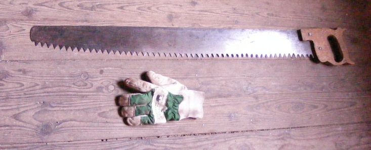

Vollöko Sägen gab es doch schon mal, Stichwort Sägemühle.
Mein Beitrag zum Thema Einmannsägen, funktioniert auch:
(Eine andere Quelle für Sägen ist auch Ebay, einfach mal nach "alte Säge" suchen ..)
