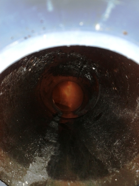

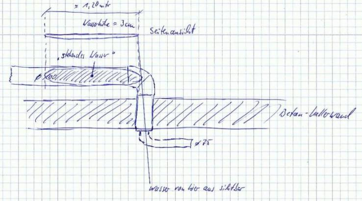

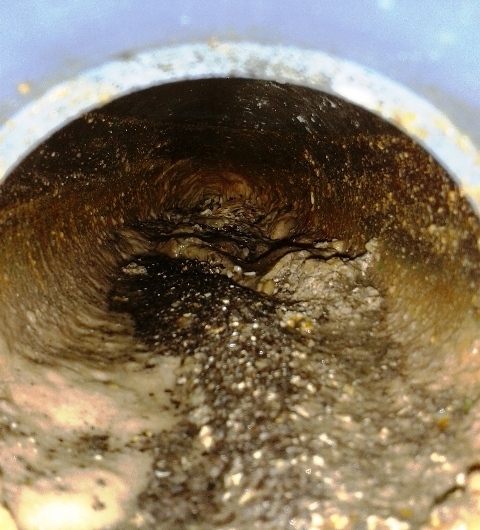

Am Pfingstsonntag lief im Küchenspülbecken das Wasser nur sehr langsam ab und gluckerte dabei.
Also habe ich erstmal die 40er Rohre unterhalb des Beckens bis zu den 75er Wandrohren abgeschraubt und gereinigt.
Wobei es nicht notwendig war, was mich veranlasst hat das 100er Ablaufrohr im Heizraum aufzumachen.
Auf dem Scan könnt ihr das 75er Küchenrohr sehen das in das 100er Ablaufrohr hineinführt. Das 100er geht mit 2x 45° Bögen nach vorne in Richtung Straße.
Nachdem ich das 75er Rohr herausgezogen habe wusste ich nicht ob ich zuerst in den bereit gestellten Eimer meinen Mageninhalt oder den Schmodder i.d. Leitung entleeren sollte vor lauter Gestank.
Vorgestern habe ich dann unseren Bauträger angerufen (Haus ist erst vier Jahre alt) und dieser den Rohbauer und einen Rohrreiniger. Nach einigen Stunden der Rohrreinigung war das 100er wieder frei und man sah wie nach dem Bogen das Wasser ca. 3cm, auf einer Länge von ca. 1,5mtr im Ablaufrohr stand/ steht.
Gründe für die Verstopfung gab es natürlich viele seitens der Herren:
- da dieses Ablaufrohr einzig allein von der Küche gespeist wird (Spüle und Spülmaschine) würde zu wenig Wasser durchfließen und sich somit die "Fette" absetzen
- die Durchfließgeschwindigkeit ist zu gering gerade im Übergang 75er auf 100er und im 90° Bogen was ebenfalls dazu führt das sich hier die Fettteile absetzen können
- Frau spült zuviel Fett hinunter (war die einfachste Begründung
Worauf keiner so richtig eingegangen ist, das das Wasser im Ablaufrohr steht. (siehe Scan und Foto) Für mich ist es klar. Stehendes Gewässer und der ganze Batz setzt sich nach und nach ab.

Re: Rohrreinigungsbürste flexibel
Naja da hat doch Jemand im wahrsten Sinne etwas Scheiße gebaut.
Das erste Problem ist das ein 90° Bogen verbaut wurde.
Das ist bei Abwasserleitungen normalerweise nicht die Norm.
Da wird normalerweise 2 x 45° oder besser noch 3 x 30° verbaut.
Ich glaube so steht es auch in der ZTV. Also wäre das ein Mangel.
Hab sogar schon mal 6 x 15° verbaut.
Sind ja beim Bau eines Hauses Pfennigartikel.
90° Bögen sind eigentlich nur für Wandanschlüsse.
Das zweite Problem ist das genau vor dem 90er Bogen ein so genannter Wassersack eingebaut wurde.
Normalerweise ist das ja gar kein großes Drama auf gerader Strecke.
Nur weil dort eben gleich der 90er Bogen kommt staut es dort das dickflüssigere.
Normalerweise müsste es umgebaut werden wenn du das nicht alle Jahre spülen möchtest.
Andere Möglichkeit wäre du spülst es jährlich wenn die den Hochdruckreiniger bezahlen.
So wäre wahrscheinlich meine Einigung.
Bevor ich als Verantwortlicher das aufgraben und umbauen müsste würde ich
Plan B bevorzugen.
@ centauri
Es sind schon 2x 45° und nicht einmal 90°- das passt schon. Hab ich das nicht erwähnt, sorry. Hab ja auch viel geschrieben
Ja das ist wohl auch mein Lösungsansatz das "die" den Hochdruckreiniger nebst Hochdruckreinigungsschlauch inkl. spez. Düse zahlen. Mal schauen was da nächste Woche rauskommt. Daneben wird es noch eine offene Rechnung der Rohrreinigung zu verhandeln geben. Summa sumarum macht das ca. nen Tausender.
@ olaf
Hab mit meiner Frau und Tochter über das Fettproblem gesprochen. Wenn möglich alles offensichtliche Fett mit Zewa vor dem waschen wegwischen und gut ist.
Eine Revisionsöffnung an dem 2x45°Stück kann ich nicht anbohren- liegt ja schön verbaut unter der Erde.
Aber von der Heizraumseite aus kann ich in das Rohr gelangen- das Foto zeigt das gerade Rohr i.d. Wand und hinten sind die 2x45° Rohre nach links verlaufend zu sehen (hier sieht man auch etwas Wasser stehen). Somit kann ich jederzeit vom Heizraum aus die Rohre reinigen- so wie der Rohrreiniger es ebenfalls gemacht hat.
Evtl. noch eine Rohrkamera hinterher schieben und sich das im nachinhein anschauen.
