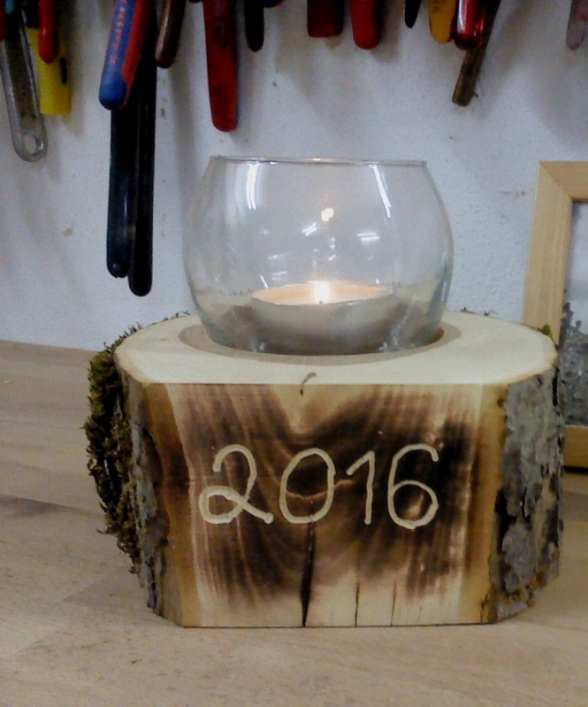

Ich hatte eben das Problem, dass ich eine Vertiefung für ein Windlicht fräsen wollte. Noch schnell für Silvester, als Deko :)
Und so große Bohrer sind nicht gängig, ich habe zumindest keinen. Deshalb habe ich es dann frei Hand gefräst. Mit Holzstapeln links und rechts, weil sonst die Auflagefläche zu klein gewesen wäre. Stemmen wäre auch eine Möglichkeit gewesen, aber ob ich da jemals einen ebenen Boden zusammengebracht hätte...

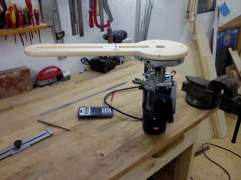

Und mein (selbst gefräster) Fräszirkel kann als kleinsten Radius nur ca. zwölf Zentimeter. Was macht man jetzt mit den Bereichen zwischen größter Bohrer und kleinster Fräszirkelradius?
Fräszirkel Eigenbau
Fräszirkel Eigenbau
Das ist das spannende am Oberfräsen, finde ich. Die Arbeit selbst dauert oft nur Sekunden, aber man muss oft einige Zeit das Nüsschen anstrengen, bis man weiß, wie. Und bis alles vorbereitet, eingespannt, eingestellt ist. Und manchmal muss man sogar Vorrichtungen und Schablonen basteln, um dann eine Kleinigkeit gut fräsen zu können.

Wie sieht denn der Drehpunkt von Deinem Zirkel im Detail aus, dass da zwei Bolzen zu sehen sind verwundert mich

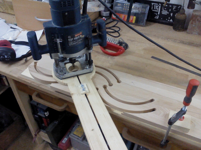

Leider habe ich kein Detailbild von der Unterseite dabei, ich bin ja gerade auf Europareise (ich wollte Dich auf einen Kaffee im Bus einladen, aber meine PNs sind im Nirwana verschwunden). Unten ist die Nut breiter (eine T-Nut), in der ein Vierkantstahl (fast ohne Spiel) läuft. Und in dem Vierkant ist dann eine M3 Schraube eingebracht, ich muss also als Drehpunkt immer ein 3 mm Loch bohren. Die zwei nach oben gehenden Bolzen sind nur zum Arretieren des Stahls, mit Flügelmuttern. Das funktioniert recht genau, mit Mühe besser als 5/10 mm.

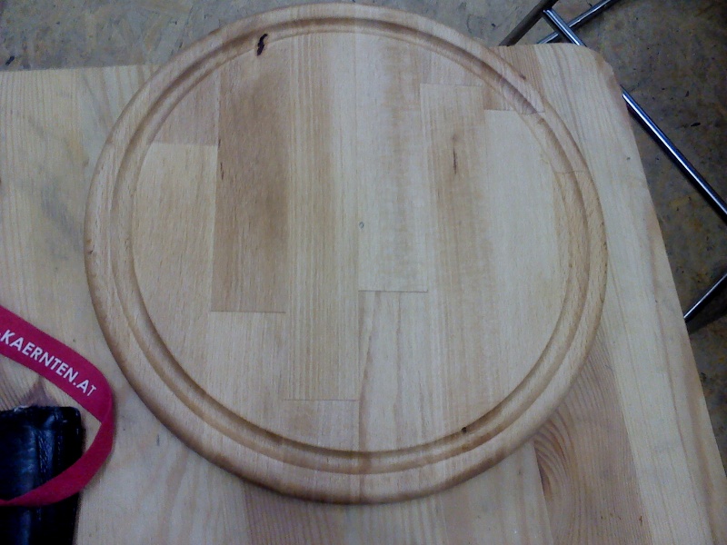

Aber ich will das noch umbauen, weil wenn ich ein Jausenbrett fräse kann ich da schlecht in die Mitte ein Loch als Drehpunkt bohren. Da habe ich aber noch keine Idee, wie ich das machen könnte. Für Vorschläge bin ich also dankbar. Werde aber auch einmal schauen wie das die Profis bei Festool und co machen.
Am Bild ist so ein Jausenbrett zu sehen, mit Loch in der Mitte. Mir sind die Standardbrettln zu klein ;)
Aber verschenken will ich sie so nicht, mit Loch drin.

edit: Bild von der Unterseite gefunden und hinzugefügt
