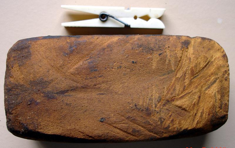

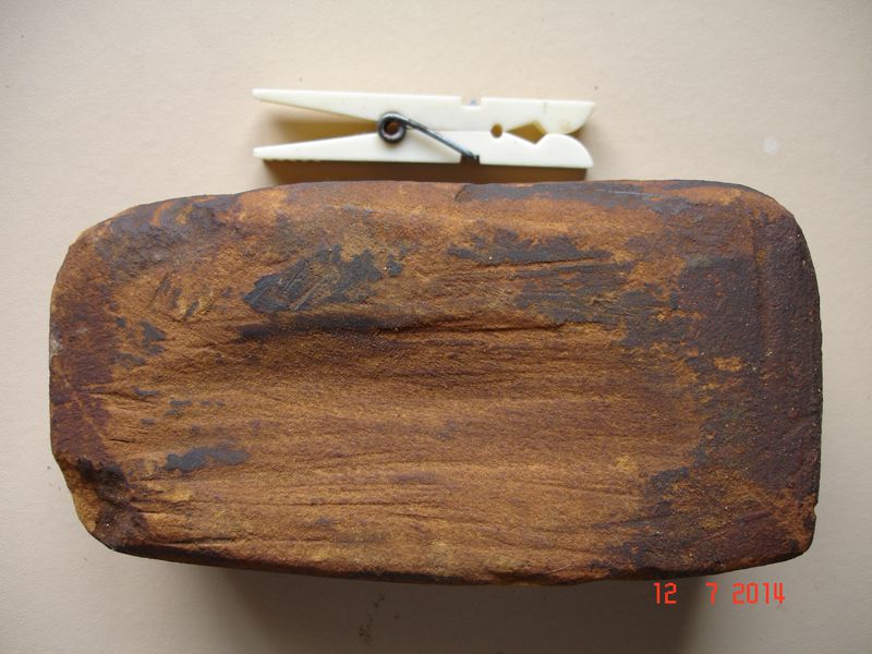

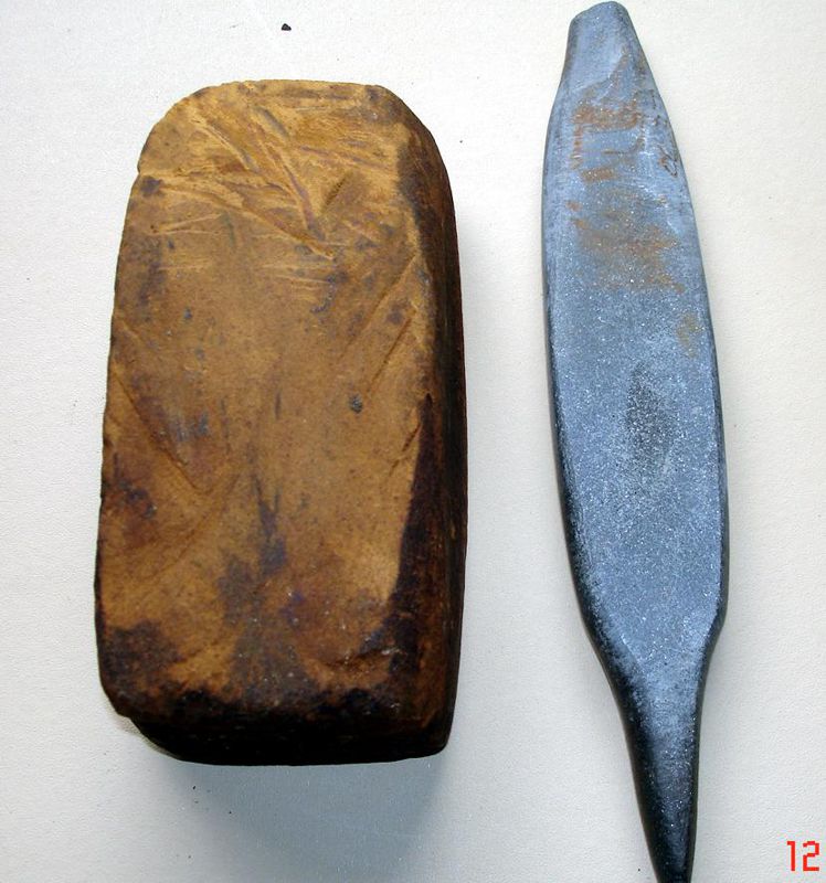

Die hab ich noch gefunden, sind das (Sensen)Wetzsteine? Der bräunliche ist recht 'krümelig-sandig', der längliche Graue eher glatt mit höherer Dichte.emil17 hat geschrieben:Kauft euch zwei ganz gewöhnliche Sensenwetzsteine; einen normalen und einen feinen. Die Dinger vor Gebrauch ins Wasser legen.

Das gelb/braune Teil wird ein Belgischer Brocken (auch gelber Brocken genannt) sein . Ein Naturabziehstein für sehr feine Abzieharbeiten.
Der graue ist ein Sensenwetzstein. Aber schon sehr abgenutzt. Ein Kunststein Silizium-Carbid.
Das gelb/braune Teil wäre ein tolles Bild für unser Bilderrätsel gewesen

Mit diesen Steien wirst du Dich schwer tun, weil sie arg abgenutzt und vor allem nicht mehr eben sind.
Wenn es bei der Schleifarbeit solche Kerben gibt, macht man irgendwas falsch.
