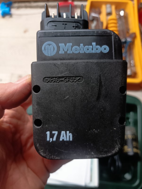

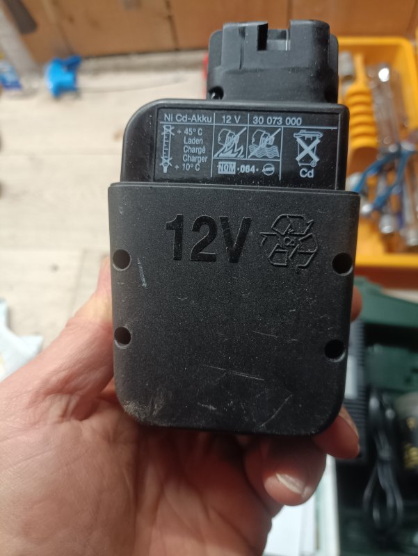

Ich habe vor kurzem einen alten Metabo Akkuschrauber in Top Zustand erstanden, quasi scheckheftgepflegt. Bevor ich die alten Akkus lade wollte ich fragen, was beim Umgang mit diesen zu beachten ist, damit sie nicht zerstoert werden. Bin in Sachen Elektro nicht zu bewandert, weiss aber, dass verschiedene Akkugenerationen zum Teil gegensaetzlichen Umgang erfordern. Hier Fotos der Akkus:
Umgang mit alten Akkus
- 1748460854352.jpg (96.45 KiB) 892 mal betrachtet
- 1748460854359.jpg (95.7 KiB) 892 mal betrachtet

Ah noch Nickel-Cadmium Akkus.
Die sind ziemlich robust, nehmen auch ein Tiefentladen nicht sooo übel.
Akkus wenn sie nicht gebraucht werden sollten so um die 50 % geladen gelagert werden.
Und auch diese Akkus können eventuell von einer "Akkuwerkstatt" repariert werden. Denn es ist ja keine Zauberei in das Gehäuse einige Zellen einzusetzen.
Also laden und damit arbeiten.
Alle Akkus lädt man "unter Aufsicht", also nicht einfach einstecken und in Urlaub fahren.
