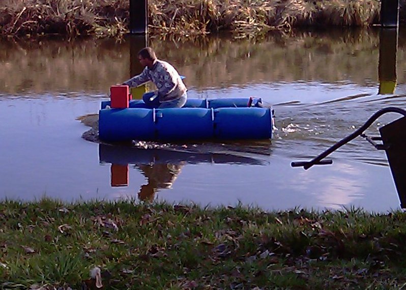

Die Fässer habe ich mir für ein Floßprojekt organisiert (Bild), gab es kostenlos bei unserem Firmennachbarn, einer Galvanisiererei.
Die Turbine stammt aus einem Vorwerkstaubsauger dessen Gehäuse unter die Räder kam.
Rohre (PE- HD) sammle ich sowieso wegen Haus und Hof.
Ich hatte mir für mein Floßprojekt ein Kunststoffschweißgerät gekauft, wenig Geld bei Ebay. Damit kann man schöne Sachen machen ;-)

Hat Dein Schwimmding einen Antrieb, sieht ja so aus. Was elektrisches ????

Jupp.
Gekapselter 18V Akkuschrauber mit 12V (90Ah) angetrieben, einfacher Propeller von nem 5PS- Aussenborder dranne.
Damit renne ich nem 800€ Minn- Kota weg ;-) und das mit nem hydrostatischen CW- Wert von nem Kühlschtank

cool.
Ich hab nen defekten Außenborder so um 3 PS auf 500W/12V elektro umgebaut.
Auch ein 800kg-Boot fährt damit, allerdings pro Ah realistisch eine Minute mit so 2 oder 3 km/h.

Was ist ein GEKAPSELTER Akkuschrauber, ist der für Taucher?
Denn die Idee ansich ist eigentlich sonst grandios...

Moin Olaf
Solche Selbstbauten mit dem Außenborder fahren hier viele rum! Allerdings dann mit Auto- oder LKW- Batterien.
Ich habe bei meinem Akkuschrauber "einfach" den Griff abgesägt und das ganze in ein Rohr gesteckt. Eine Seite verschweißt und für die andere Seite einen Deckel gemacht.
Ich brauche das Teil auch zum Tauchen, deshalb mußte ich in meinen Deckel eine Wellendurchführung mit Gleitringdichtung einbauen, bei Gebrauch als Außenborder alleine, sollte ein Kugellager und ein Simmering reichen.
Als Welle habe ich gleich die Welle des alten Außenborders genommen, dann hat man keine Probleme mit dem Konus.
In das Rohr noch eine PG- Verschraubung für die Kabel und Gut ist. Den Schrauber im Rohr natürlich festsetzen!!
Anmerken sollte ich vielleicht das der Schrauber ein relativ Teures und Gutes Modell war, 1400U/min im Lastfreien Lauf! Makita lebe Hoch ;-)
Den habe ich mal als Akkuleiche geschenkt bekommen!!
