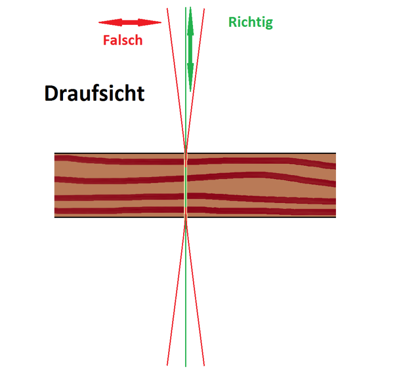

Wenn du die Schränkung der Bügelsägeblätter plattdrückst, könnte es gut sein das du falsch sägst.
Abgesehen vom Sägen von Holz unter Spannung, wo es andere Ursachen hat (die du aber auch vermeiden solltest)
kann man sagen, wenn eine Säge klemmt, machst du was falsch. Die Bügelsägen verleiten zum Drücken, dadurch fangen sie an zu klemmen und es wurschtelt den Schrank der Zähne raus.
Beobachte die Bewegung von den zwei Einspannpunkten des Sägeblattendes beim Sägen, sie sollen sich nur vor und zurück, aber nicht seitlich bewegen.
Seitliches Verklemmen der Säge führt immer zu erhöhten Verschleiss und Reibung. Völlig egal um welche Art von Säge es sich handelt.
