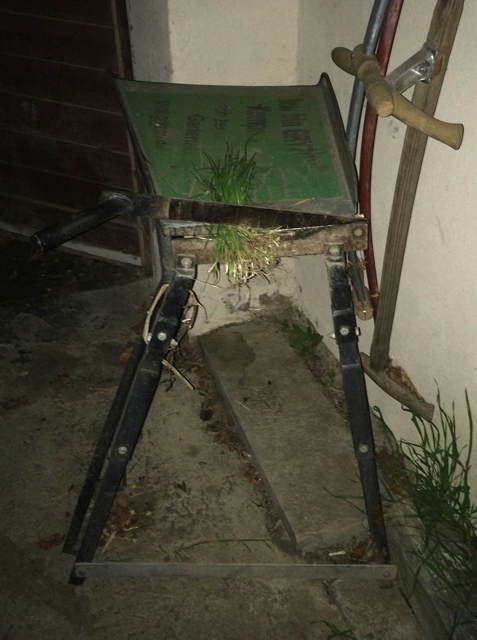

Wir haben seit Jahren einen gryzon. Hat viel zu tun und ist immer noch gut. Verholzte Zweige gehen nicht.
Das Ding wird hier diskutiert, leider ist www.gryzon.de tot.
Funktioniert so: Vorne an einem Metalltisch mit Seitenrändern sitzt ein Messer mit Griff, das am Ende mit einem Bolzen befestigt ist. Mit einer Hand schiebt man das Schnittgut vor, durch Runterklappen des Messers schneidet man.

Re: Futterhäcksler
Kurbel ist eher nicht so gut, Papiermesserprinzip ist besser. Entgegen unserer Befürchtungen ist es übrigens für die linke Hand, die das Schnittgut nachschiebt, nicht gefährlich. Du brauchst eher Kraft als eine rasche Messerbewegung. Sobald du mit Schwungrad und so konstruierst, wird es wieder gefährlich, denn das Ding schneidet weiter, wenn man aufhört Kraft zu geben.
Die Elektrohäcksler mit rotierenden Messerscheiben waren bei uns dauernd verstopft und bald stumpf. Obs am Schnittgut oder am Prinzip lag, weiss ich nicht, aber mit einem Häcksler, der wählerisch ist, kann ich nichts anfangen.
Das isser, nach etwa 10 Gartenjahren. Die untere Querstrebe an den Füssen ist von mir. Für den Gebrauch ist wesentlich, dass der Messergriff einen Winkel von etwa 45 Grad zum Messer hat und nicht bloss eine Verlängerung davon ist. Die Schraube, mit der das Messer an der Unterschneide befestigt ist - rechts im Bild - , muss einiges abkönnen und sollte mindestens M10 sein.
