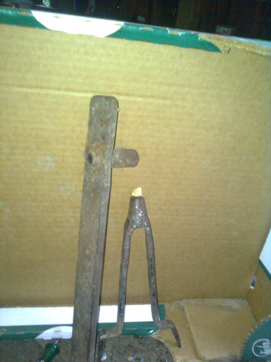

Im Landtreff hat die Dinger mal wer als Rechenzahneisen bezeichnet und ein Bild mit zwei Varianten eingestellt:
http://www.landtreff.de/resources/file/60835
Auch den Begriff Rechendurchschlag hab ich gefunden.
Kann man sich ja relativ einfach aus einem Stück Rohr anfertigen.
Noch einfacher wäre ein Durchschlageisen. Das drüfte aber deutlich kraftaufwändiger und langsamer in der Handhabung sein.
http://sites.internet.lu/folders/marcil ... stellung_1
Im Katalog irgendeiner Österreichischen Schmiede hab ich mal solche Eisen für Rechenzähne gesehen.
Wenn ich mich nur erinnern könnte bei welcher...
