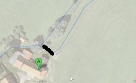

Guden! Also die Überschrift ist nen bischen übertrieben. Aber scheinbar ist vor einigen Jahren der Keller übergelaufen, weil der Mühlgraben zuviel Wasser hatte. Der läuft dann über den Damm, in den Innenhof und dann in den Keller. Die Idee war eine schöne Bruchsteinmauer an dieser Seite vom Innenhof zu errichten, das der Mühlgraben in den eigentlichen Bach läuft. Könnte man ja auch als "hochbeet" deklarieren, wenn man 2 Mauern macht und den Innenraum auffüllt ;-) Den Vorbesitzern war das scheinbar nicht so wichtig "Der Keller ist so gebaut, dass das Wasser wieder rauslaufen kann.." - toll, und was ist mit Heizung, Vorräten etc? Fenster zumauern ist zu aufwendig und vorallem wegen durchlüftung eher ungeeignet. Also darf man das oder nicht? Oder sollte man es einfach machen ..

Hallo! Danke für die schnellen Antworten. Das Wasser wird natürlich nicht zum Nachbarn geleitet. Es gibt einen Mühlbach und einen größeren Bach auf dem Grundstück. Da der Mühlbach wohl gelegentlich übergelaufen ist, läuft das Wasser über den kompletten Innenhof (in den Keller) und sucht sich seinen Weg in den größeren Bach, der tiefer liegt. Auf dem Auszug aus dem Liegenschaftskartaster (so ne Karte mit den Flurnummern) sind die Flächen Weiß, Gelb und Grün markiert. Weiß wird wohl Baugebiet sein. Die Mauer (10m) würde dann teilweise auf Weiß, aber auch ein Stück auf Grüner Fläche (3m) errichtet werden.
Würden da zwei schöne bruchstein mauern mit einem abstand von ca 1m setzen, den Innenraum dann auffüllen und mit tollem Zeug bepflanzen. Hier hab ich was gefunden dass in unsere Richtung geht:
Quelle: http://www.firstklaas.de
Hab zulange im Hochwasser gebiet gelebt und möchte zumindest das bestmögliche im vorraus machen um keine Panik schieben zu müssen :)
hier mal ein bild zum vorhaben.
google karte + satansicht in einem. der schwarze strich soll die mauer werden

Das war ja zu befürchten, dass das alles nicht so einfach ist. Das eigentliche Problem ist, dass die Fläche zwar nicht einsichtig ist, allerdings die Wasserrechte der Stadt gehören und diese in gewissen Abständen den Graben und das Gitter säubern. Daher ist immermal jemand auf dem Gelände wo dann die Mauer steht..
Dann versuchen wir auf dem "Baugebiet" zu bleiben. Muss das nochmal genau ausmessen. Neben der geplanten Mauer liegen ca 30m³ Bruchsandstein.. Zur not werden die einfach in Reihe gelagert :P Am besten gleich mit irgendwelchen Naturgeschützen Pflanzen bestücken ...
