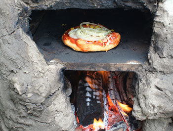

Hallo zusammen, vielen Dank für eure Tips und Ratschläge.
Ich plane eigentlich einen Rechteckbau, kein Gewölbe.
Links eine Steinplatte, unter der auch direkt geheizt werden kann.
So ähnlich wie im Bild.
Vielleicht in der Mitte eine niedrige Zwischenwand auf der von links
die Steinplatte und von rechts der Grillrost aufliegt. Oder nur je ein
Stein vorne, mitte, hinten dann ist die Feuerstelle durchgehend.
Sonst sind es 2 getrennte Feuerstellen.
Backraum und Koch-Grill Raum sollen nicht getrennt sein.
Die Platte soll nicht bis ganz hinten gehen so dass hinten der Rauch
abziehen kann. Für das Dach plane ich je ein L-Stahl Profil vorne und
hinten, dazwischen 2 T-Profile aus Stahl so dass die Steine eingelegt
werden können. Mit Kamin hinten in der Mitte.
Grüße vom Hotzenwalder

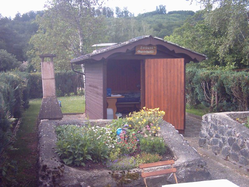

Dieses Blumenbeet wird zur Pizzaofen-Grill-Koch Kombination umgebaut !
