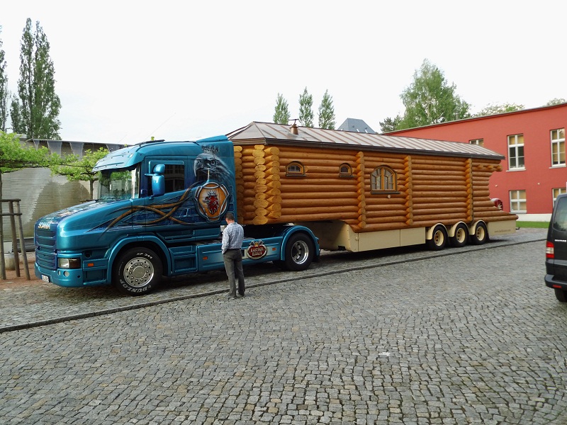

Mein Favorit ist deswegen immer noch das WoMo. Am Besten so ein Teil als LKW wo man auch drin wohnen kann, wenn man mit dem Platzangebot klar kommt.
Das fährst Du dann auf Dein Land und gut. Wenn jemand mosert, fährst Du halt mal ein Tag weg und bist Abends wieder da und stellst Dich auf eine andere Stelle. Klar.. wenn DIE wollen, werden sie auch das versuchen zu unterbinden. Irgend etwas lässt sich immer finden. Denn Du sollst gefälligst in einer Wohnhöhle aus Beton hausen. Man muss doch greifbar sein....

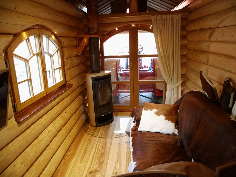

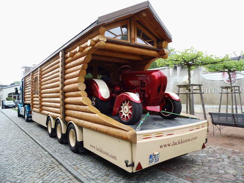

Ja,solche LKWs gibt es auch in ländlich-rustikaler Ausführung.
(Das Teil gehört einem Berufskollegen von mir-entspricht dem Gegenwert eines Einfamilienhauses)
