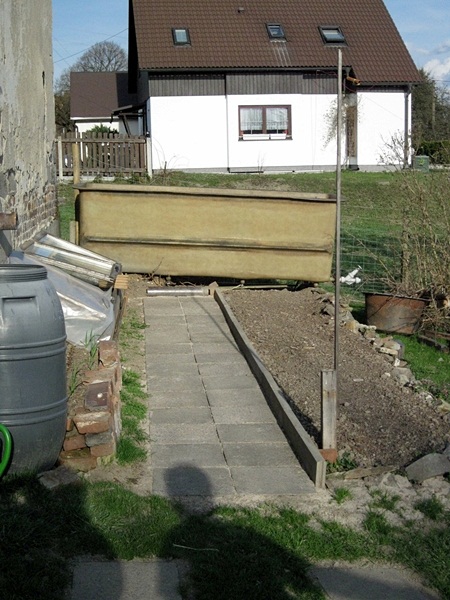

Entweder Natursteine oder dicke Betonplatten oder alte dicke Terrassenplatten (alles entweder gefunden oder geschenkt bekommen). Alle Steine hab ich nur in die Grasnarbe versenkt, sodaß ich entweder mit der Handsense oder Motortrimmer drüber mähen kann.
Unterbau oder sowas hab ich keinen gemacht, nur die Erde glatt geharkt und festgestampft und dann etwas Sand oder auch nur feine, gesiebte Erde drunter gefüllt.
Von den Natursteinplatten hab ich keine Fotos, hab davon eine kleine Terrasse zum Pause machen hinterm GH gebaut.

- IMG_0493.JPG (174.15 KiB) 5500 mal betrachtet

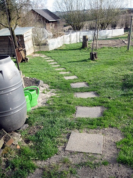

Habs aus versehen doppelt gemoppelt, kann es aber nicht mehr löschen.
Hier noch das andere Foto.

- IMG_0496.JPG (121.29 KiB) 5500 mal betrachtet

Es geht sogar ganz ohne versenken, einfach auf`s Gras legen, jedenfalls die 50x50 Betonplatten liegen stabil und "versinken" im Laufe der Zeit von alleine, oder besser. der Boden drumherum wächst hoch (Rasenschnitt liegen lassen).Thomas/V. hat geschrieben:Entweder Natursteine oder dicke Betonplatten oder alte dicke Terrassenplatten (alles entweder gefunden oder geschenkt bekommen). Alle Steine hab ich nur in die Grasnarbe versenkt, sodaß ich entweder mit der Handsense oder Motortrimmer drüber mähen kann.

Dass sich da nach mehreren Wintern hier und da mal ein paar Millimeter Versatz gebildet hat (bei mir liegen die Platten aneinander ohne Zwischenraum), nehme ich für die gesparte Arbeit mit Auskoffern, Unterbau, Split etc. in Kauf.

@Joe: sowas ähnliches hatte ich im letzten Leben schon mal, bei Regen mußt du da wie auf ner Eisbahn gehen, damit du nicht ausrutschst.
