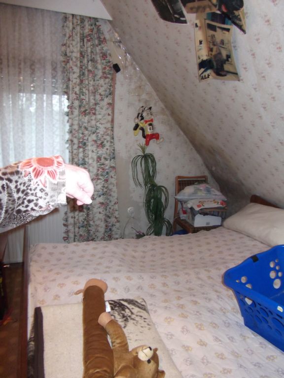

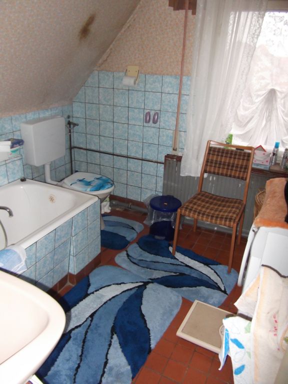

Nach längerem Suchen wurden wir nun mit einer Immobilie fündig, die unseren Ansprüchen gerecht werden könnte. Das Haus ist in Massivbauweise Anfang der 1980er Jahre erbaut worden (kein DDR-Fertighaus) und verfügt über genügend Wohn- und Nutzfläche. Allerdings war das Dach mal undicht (man sieht es gut auf den Bildern). Die jetzige Bewohnerin ist jedoch der Meinung, dass die Stelle repariert worden sei. Unsere Frage ist nun, ob man nun anhand der Bilder schon beurteilen kann, das hier ein erheblicher Magel vorliegt/ vorlag, der noch weitere Maßnahmen nach sich zieht oder hilft es alleinig das Dach "aufzumachen" um direkt nachzusehen?

- Bad.JPG (65.22 KiB) 2442 mal betrachtet
- Schlafzimmer.JPG (65.12 KiB) 2442 mal betrachtet

hängt von dem Material zwischen Dachhaut und der Tapete ab, und wie DAS aussieht. Je nach dem kann es gut sein, dass man auf den Fotos nur "die Spitze des Eisbergs" sieht, und Du es mit jeder Menge Schimmel und evtl. sogar faulen Dachsparren zu tun hast.
Dach vor dem Kauf auf jeden Fall AUF MACHEN!

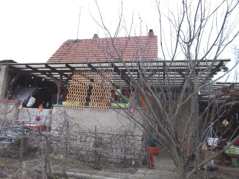

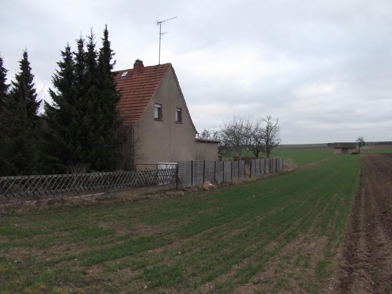

Sowas dachte ich mir bereits. Nur wie macht man das? Ich kann schlecht bei der Besichtigung von Innen anfangen die Tapeten runterzureißen oder von außen auf dem Dach balancieren und ein paar Schindeln hochhebenDach vor dem Kauf auf jeden Fall AUF MACHEN!
Anbei nochmal 2 Bilder von außen.. bessere habe ich leider nicht.

Da nimmt man einen Dachdecker mit, der dir das nachguckt - einmal 50€ sind lohnend gegenüber dem, was du sonst evt ausgeben mußt....
Re: Dachfrage - Machbar oder Finger von lassen?
Du könntest fragen, ob du Probebohrungen von innen machen darfst und eventuell einen Gutachter mit Stetoskop mitnehmen.
Gutachter sind nicht sooo teuer, du brauchst den ja nur für eine Beratung, nicht für ein Gutachten.

so nach den weiteren Bilder zu urteilen.Das ist ja ein Ziegeldach also kann das nicht schlimm sein ich vermute der First war mal kaputt(oben Dachmitte)deshalb sind beide Dachschrägen mal feucht gewesen.Kann auch sein das gder gemauerte Ortgang (Dachschrägen) undicht ist das auch nicht schlimm.Ein Dachsparren wird nicht kaputt sein weil ersten das Dach hängt nicht durch wie man auf den Bildern sehen kann 2 bei 45 grad Dachneigung kann kein Wasser auf dem Sparen stehen bleiben.Auf den Bildern innen sieht man ja auch das das abtrocknet bzw abgetrocknet ist.Kauf dir im Baumarkt für 15 Euro ein Brennholzmessgerät und halt das da mal ran.Über den Räumen wird nen Krichboden sein von da kannst auf die innenseite im oberen bereich schauen.wenn das haus Bj inne 80 ist ist das Dach eh mal fällig aber bis dahin hält das noch wenn ich die bilder so beurteile.Evtl müssen nen paar Pappdoggen getauscht werden auch nicht schlimm.Ich hoffe ich konnte dir erstmal helfen wenn du noch Fragen hast melde dich sonne Arbeiten sind mein job gruß Matte

Nun hast Du die Wahl zwischen der pessimistischen und der optimstischen Variante, wobei Matte, im Vertrauen auf seine professionellen Fähigkeiten, das Thema wahrscheinlich prinzipiell gelassener sieht
Auf dem einen Foto sieht es so aus, als sei in Höhe des Wasserschadens tatsächlich mal was an der letzten Ziegelreihe gemacht worden (geringfügige Farbabweichung).
Der Tip mit dem Feuchtigkeitsmesser ist sicher nicht verkehrt, allerdings schützt ein steiles (undichtes) Dach die Sparren nur so lange vor Durchfeuchtung, wie Diese nicht z.B. in saugfähiges Dämmaterial eingebettet sind...
Auf undichten Ortgang (Kante zwischen Dachfläche und Giebelwand) hätte ich auch getippt, - finde es eh unmöglich, dort ohne Dachüberstand zu bauen
Es KANN Alles harmlos sein, - aber ich würde dennoch nicht kaufen, ohne einen Blick unter die Ziegel geworfen zu haben (zur Not mit einer langen Leiter von der Giebelseite aus, da kommt man schon an die äußersten beiden Reihen).

Kann auch am Antenmast liegen das ganze den habe ich ebeb erst gesehen.Dämmung dürfte bei BJ 80 nicht viel drinnen sein.Wichtig ist das das Preis Leistungs verhältnis stimmt Denke der kaufpreis wird nicht besonders hoch sein und damit ist mit der einen oder anderen Reparatur zu rechnen jedenfalls tausend mal gesünder son Haus als so ne Niedrigenergiehütte von heute.vlg Matte

Wenn du oben rumkriechst guck auch gleich die Abdichtung gegen die Kamindurchführungen durch die Ziegelhaut an.
