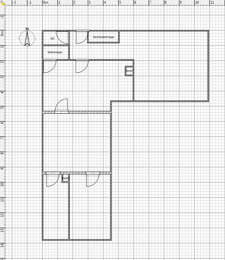

ich habe eine Aufgabe für die Kreativen, Architekten und Permakulturplaner unter euch.
Mein Renovierungsprojekt geht in die Planungsphase.
Es handelt sich um ein altes Häuschen, das saniert werden soll.
Das EG hat die Funktion eines Kellers und ist hochwassergefährdet.
Das OG ist die Wohnebene.
Das DG besteht aus einem Spitzboden geringer Höhe. (Dort könnte man evtl. ein Gästebett unterbringen oder eine Hochbettebene für ein Kinderzimmer.
Im Anhang der aktuelle Grundriss des OG.
Die Raumaufteilung kann im komplett neu gemacht werden, inkl. der Kamine und Treppen.
Die beiden dick eingezeichneten Wände im Südwestlichen Teil sollten aber nach Möglichkeit bestehen bleiben.
Südlich schließt der Gemüsegarten an.
Westlich ein Feuchtstreifen (ehemaliger Mühlgraben) und dann ein steiler, bewaldeter Hang.
Nördich befinden sich Schuppen und Holzlege.
Östlich ist der Vorplatz/Hof und dann ein von Bäumen eingefasster Bach.
Sonne gibt es hauptsächlich aus Ost und Süd. Westlich steht ihr der bewaldete Berg im Weg.
Die Geschoßgrundfläche betägt ca. 90 m2.
Der Grundriss sollte für 1 bis 2 Personen ausggelegt sein + großer Büroraum.
Der Büroraum sollte die Option zur Umwandlung in 1 bis 2 Kinderzimmer haben, damit das Haus ohne große Änderungen auch von einer Familie bewohnt werden kann.
Ich bin sehr gespannt auf eure Ideen und Vorschläge.

Re: Raumaufteilung - Planungsvorschläge?
Was mir an Deinem Grundriss auffällt: Du hast kein einziges Fenster eingezeichnet.
Auch die Treppenläufe kann man nicht erkennen.
Gibt es von dem Gebäude Fotos?
Wie soll das Haus geheizt werden?
Versorgungsleitungen?
Ist die Zeichnung genordet?
@gernot: Fenster sind runherum vorhanden und müssten eh alle ersetzt werden. Das eine oder andere zu versetzen wäre kein Problem. Allso alles frei planbar. Die 2 vorhandenen Treppen sind einfachste, sehr steile Holztreppen, wie man sie manchmal in alten Scheunen sieht. Können auch beliebig versetzt werden.
Skizze ist genordet (ist auch eingezeichnet).
Heizung weiß ich noch nicht. Das Haus ist im Strom und Wasser nicht erschlossen.
Entweder 2 Grundöfen + Notheizung mit Gas (falls im Winter längere Zeit keiner da sein kann) oder eine Schwerkraftheizung mit Holzkessel im Keller + 1 Kaminhofen fürs Heimelige im Wohngeschoss.
Einen Holzherd in der Küche hätte ich auch gerne, evtl. als Kombilösung mit Kachelofenfunktion.
Alles noch offen. Ich bin am Ideen sammeln. Deshalb keine Vorgaben. Wenn ich schon eine Planung hätte, würde ich nicht fragen.
Aktueller Stand meiner Überlegungen (wenn ich dazu komme, setzt ich heute Abend eine Skizze rein, mach nur grad Mittag und muss gleich wieder los):
Die Trennwand im südwestlichen Raum raus und da eine Wohnküche rein. Evtl. mit Außentreppe an der Südwand, direkt runter in den Gemüsegarten.
Haupteingang samt Windfang ins EG verlegen. (Danke an Wir5 für den Einfall).
Der große Räum nordöstlich als Büro. (Mit der Option zur Teilung in 2 Kinderzimmer. Ein Kinderzimmer dann etwas kleiner als das andere, dafür mit Schlafebene oben im Spitzboden).
Nordwestlich die Zwischenwände alle weg und ein großes Schlafzimmer hin.
Dazwischen Treppen (noch obeben evtl. nur eine einfache Dachbodenluke mit Klapptreppe), Flur, evtl. Gästetoilette und Besenkammer.
Den Raum Mitte West teilen in einen Flur auf der östlichen Seite (als Durchgang in die Küche, evtl. mit großem Wandschrank) und Badezimmer.
Hauptaufenthaltsräume wären die Wohnküche und das Büro, deshalb würde ich denen die Räume mit dem meisten Licht verpassen. Außerdem wäre der kurze Weg von der Küche in den Garten angenehm.

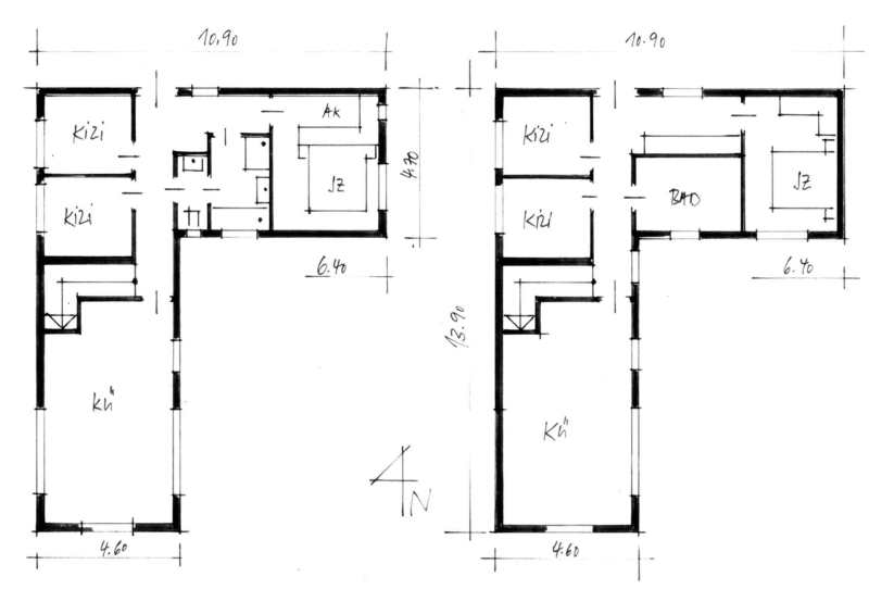

Mal ein Versuch zum Rantasten, der Zuschnitt ist ziemlich spannend;)
Was mir nicht klar war, sind wie sind die Mauerstärken der Aussenwände, bin mal mit deinen Aussenmaßen mit 24cm rangegangen.
... war zwischendurch mal fix am Lagerfeuer,
jetzt noch paar Worte zu dem Ansatz, ist ja eigentlich 2x fast dasselbe.
Hab versucht, den Südflügel so groß wie möglich für einen zentralen Küchenbereich zu halten,
der Raum hat knapp 28qm, was auch nicht grade prall ist.
Wohnzimmer gibt das nicht mehr her, braucht auch kein SV;-)
Interessant wäre, inwiefern Durchgangszimmer eine Option wären, das ergäbe neue Möglichkeiten,
hab aber versucht, erstmal ohne DGZ auszukommen (bis auf das WC im linken Bild, das ist aber auch schon mehr als grenzwertig ...
Geschoßhöhen kenne ich nicht, die dargestellten Treppen sind angenommen mit 2.85 GH, bei verzogenen Treppen mit 15 Stg a' 19/26. Podesttreppen sind zwar wesentlich bequemer/sicherer zu begehen, aber das gibt der Platz kaum her.
Kamine/Schornsteine hab ich mal aussen vor gelassen, das geht zusehr ins Detail, ebenso die Anordnung der (bisher unbekannten) Fensteröffnungen ...
wobei Manfred mir hier nicht ganz klar ist, warum du die Bestandsfenster nicht eingezeichnet hast, willst du wirklich _alle_ Stürze versetzen?
Ansonsten, das war nur eine Idee, bei der ich mich an die gegebenen Außenmaße gehalten habe, und die ist noch lange nicht perfekt, also bitte nicht hauen;-) hab also versucht, aus der Vorgabe was zu basteln, ohne die möglichen Spielräume (Anbauten/DGZ's) genau zu kennen/anzudenken.
