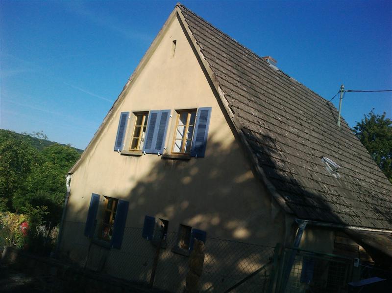

meine Betondachziegel sind jetzt bald 60 Jahre lang auf dem Dach und ich bin zufällig auf das Thema Dachbeschichtung gestoßen.
Google spuckt da ganz viele extrem erfahrene und top-seriöse Anbieter aus, die aber irgendwie fast alle vor ihren unseriösen Konkurrenten warnen ;-)
Hat da jemand mit Erfahrung oder sowas schonmal gesehen?
Ich dachte ich könnte so evtl die Lebensdauer meiner Ziegel (bisher regnet's noch nicht rein) nochmal um einige Jahrzehnte erhöhen, außerdem eine bessere Regenwasserausbeute (ich hab immer Wassermangel) erreichen, naja, und optisch wär's auch net verkehrt wobei das eher letztrangig ist.
Sorry, von Dächern hab ich (noch) keine Ahnung, wenn das irgendwie ne doofe Idee sein sollte.... :hmm:

"Die heute zu beobachtende Taktik, die Dauerauffeuchtung, die Bemoosung, das flächige Absanden und die damit verbundene Materialauflösung der künstlichen Dachsteine durch Acrylatbeschichtung - bevorzugt: ziegelrot (!) - zu verringern, ist ein genialer Werbe-und Verkaufserfolg, aber baupraktisch sinnlos: Einerseits ist das eine Maßnahme von begrenzter Dauer, die bei zunehmendem Schichtabtrag zur Farbveränderung bis zum Erscheinen der originellen "Betongrauoptik" führt" [...] "Nun schlägt die Stunde der Baualchymie erneut. Kunstharzbeschichter versprechen dem ahnungslosen Betondachgeschädigten, daß mit ihrer neuen innovativen intelligenbestialischen Wunderpampe das Dach wie neu würde und quasi auf Ewig im hellsten Licht der Sonne glänzend erstrahlen könne. Freilich glaubt der Bausimpl gern solche hohlen Worte und kauft, läßt die Harzsuppe auf seine korrodierte Steinbrüöselwüstenei schmieren. Was ihm nicht verraten wird: Die Schmiere wird von oben aufgesuppt, die Überdeck- und Falzbereiche kann sie nicht beschichten. Dort setzt dann die erneute Betonverwesung an."
CIMG0031 (Medium).jpg (68.13 KiB) 2677 mal betrachtet
Ja, ok, dachte ich mir schon, dass das nicht viel taugt. :rot:
Wirklich schlimm sieht mein Dach - glaub ich - auch nicht aus. Die Ziegel sind auch von unten (bei Regen) bisher nicht feucht (kontrollier ich morgen nochmal genau). Also, bleibt wohl nur: so lassen, oder: neu decken.
Prizipiell bin ich ja ein Freund von "never change a running system".
Nur am Ortgang muss ich in jedem Fall mal was machen....

karl-erwins-frau hat geschrieben:Wirklich schlimm sieht mein Dach - glaub ich - auch nicht aus. Die Ziegel sind auch von unten (bei Regen) bisher nicht feucht (kontrollier ich morgen nochmal genau). Also, bleibt wohl nur: so lassen, oder: neu decken.
Bei starkem Regen immer wieder mal überprüfen.
karl-erwins-frau hat geschrieben:Nur am Ortgang muss ich in jedem Fall mal was machen....
Würde ich umgehend machen, bevor die Sturmsaison anfängt.
