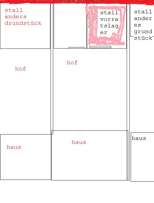

hab da mal ne frage ich habe einen stall der mit einen 24 ziger mauer gebaut wurde der stall hat 2 räume und einen 2 meter hohen dachboden einen möchte ich als vorratslager um bauen ,die rückseite befindet sich unter der erde .
nun meine frage wie stark muss die dämmung sein um den stall frostfrei zu kriegen .
geht das über haupt
in der zeichnung ist der rosane teil der stall der umgebaut werden soll die rote mauer ist ein anderes gebäude wo mein stall im erdbereich liegt.

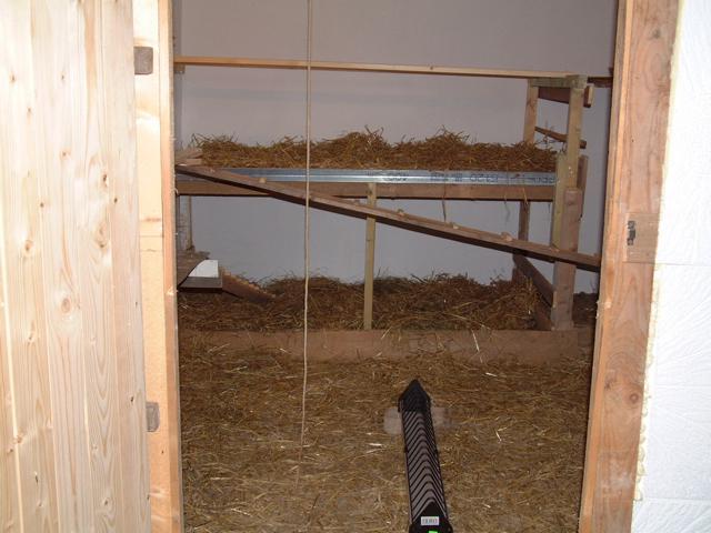

Mein neuer Hühnerstall z.B. ist letzten Winter nur ein paar Tage, als es hier -23° gab, im Bodenbereich so kalt geworden, das die Tränke gefroren war.
Wände aus alten Schlacke-Hohlblocksteinen und Ziegeln, Dach gedämmt und Wand zum Vorratsraum aus 10er Kanthölzern, Gipskarton und dazwischen Styropor.
Da es allerdings den Hühnern im ungedämmten Bretterstall genau so gut ging, halte ich Dämmung inzwischen für unnötig, wenn der Stall ausreichend mit Tieren belegt ist sowieso.
Kommt natürlich auch auf die Tierarten an, die drin leben.

interessante frage !
sag thomas, wieviele hühner hast du pro kubikmeter stall ?
ich überlege nämlich auch grad, das hühnerhaus (holzplatten) zu isolieren...oder aber auch nicht...?!
ich hab 6 hühner pro ca 2 kubikmeter stall.
(den auslauf konnte ich letzte woche gsd enorm vergrößern)

Beitrag von Thomas/V. » So 26. Aug 2012, 09:18
müßte ich jetzt mal ausmessen, komme gleich wieder
Re: Stall dämmen
Beitrag von Thomas/V. » So 26. Aug 2012, 09:28
der Stall ist 3,50 lang, 2,30 breit und 2,20 hoch, dürfte also ca. 18m3 Luftraum haben
konzipiert hatte ich ihn für bis zu 25 Hühner, diesen Winter waren 15 Stück drin

Beitrag von michi » So 26. Aug 2012, 09:52
danke thomas, auch fürs foto. :daumen: :)
