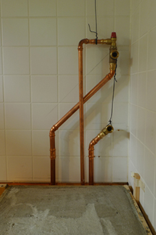

Dieses Foto zeigt die beiden Rohrleitungen die vom Speichertank im Keller über eine Rücklauftemperaturanhebung zum Wamsler führen. Sie werden über lösbare Verschraubungen mit dem Wamslerkessel verbunden.
Oben ist der Vorlauf, unten die Rücklaufleitung zu sehen. <br />Zum Vorlauf gehört ein Sicherheitsventil, daß bei zu hohem Kesseldruck öffnet <br />und das Kesselwasser in ein Gefäß im Keller ableitet.<br />Im Vordergrund ist das noch nicht ausgeschalte Betonfundament zu sehen.

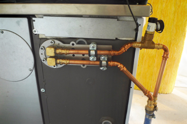

Der Wärmetauscher wird rückseitig in die Wassertasche (Kessel) eingeschoben. Wenn man den Herd bündig an die Rückwand stellen möchte, muß man spezielle flache Winkel einbauen. Sie stammen aus der Drucklufttechnik.
Bei der Montage zeigte sich, daß je eine Rohrschelle genügte, um die Leitung zu stabilisieren. In den Keller wird die Kühlflüssigkeit über wärmefeste Schläuche (bis 150 Grad C) geleitet. Zum Entlüften und Nachfüllen dient das am Vorlauf angebrachte Ventil.

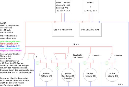

Und als Ergänzung: alle Umwälzpumpen werden über 24 Volt Gleichstrommotoren angetrieben und über hintereinandergeschaltete 12 Volt Blei-Gel Akkus mit Strom versorgt. Diese werden über Netzgeräte gepuffert.
Der Grund: In Schweden muß man noch immer mit Stromausfällen rechnen. Und Pumpen, die bei Stromausfall die Wärme nicht ableiten können: das ist ein Alptraum. Denn ein Holzfeuer brennt dann weiter!

Frodo hat geschrieben:Normalerweise muss der Wärmetauscher im Ofen über ein rein mechanisch durch den Kapillar-Wärmefühler gesteuertes Ventil an die Kaltwasserleitung angeschlossen werden, so dass bei Übertemperatur das Wasser aus dem Wasserleitungsnetz durch den WT und dann in den Abfluss fließt (darum "Ablaufsicherung
Richtig! Aber; was macht man wenn das Haus auch schon mal im Winter nicht geheizt wird! Dann würde der Wärmetauscher im Winter einfrieren und zerstört werden! Und bei einer Hauswasserversorgung, wie in unserem Falle, würde auch die Pumpe dann nicht laufen. Was Du beschreibst, ist Stand der Technik in D.
Ich mußte einen anderen Weg gehen und habe mich für akkugepufferte 24 V= entschieden. Ich verwende einen Kapillar-Wärmefühler, der stromlos einen Microschalter steuert.
Danke für Deine Kritik; aber schau Dir meinen Schaltplan an.
Grüße Gernot
Übrigens noch für "Insider" Frodo: ich verwende die Gleichstrompumpen von Laing.
