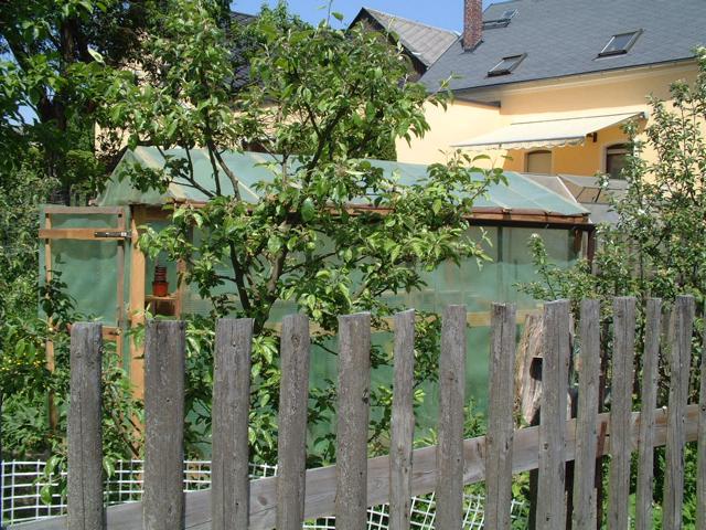

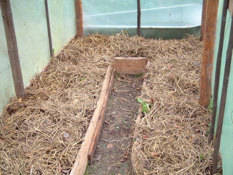

Hi!
Mein 2. GH habe ich aus "herumliegenden" Zeug (Rundhölzer, alte Stehleiter, wo die Sprossen brüchig waren) sowie gekauften Einschlaghülsen und grüner Gitterfolie gebaut. War also sehr billig.
Die Gitterfolie habe ich mit kleinen Schrauben und Dachpappennägeln befestigt.
Das GH ist erstaunlicherweise wesentlich schneesicherer, obwohl die Dachneigung viel geringer ist. Die Folie ist so glatt, das schon 10cm Schnee runter rutschen.
Die Gitterfolie kann zwar auch einreißen, aber eben nur wenig, weil die eingewebten Fäden sehr reißfest sind.
Die Folie ist jetzt 4 Jahre drauf und hält bestimmt noch mal so lange oder länger.
Ich habe ein normales, fertig gekauftes, aus Glas, steht schon über 16 Jahre. Nur ein paar Scheiben sind zwischenzeitlich kaputt gegangen (Schneedruck, Schafbock). Das Grundgerüst steht 1A.Wie sehen Eure Gewächshäuser eigentlich aus?
- Innenansicht
- K800_DSCF0051.JPG (138.75 KiB) 21368 mal betrachtet
- Aussenansicht
- K640_20080529_06.JPG (96.26 KiB) 21368 mal betrachtet

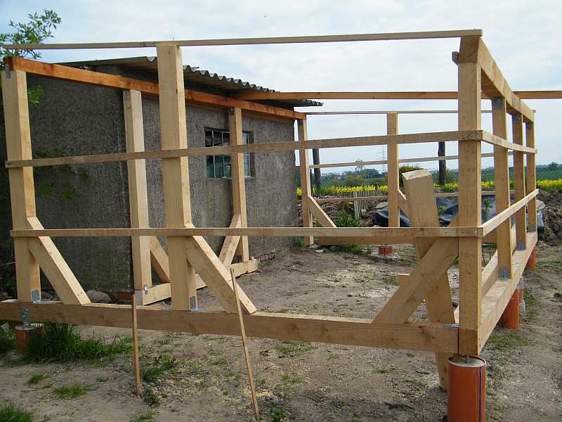

- Beiträge: 35
- Registriert: Mo 10. Okt 2011, 15:32
Re: Wie Gewächshausfolie anbringen?
Unser Gewächshaus ist ca. 4x 6 Meter lang mit Holzbalken ("Holzständer"?)gebaut.
War gerade im Baumarkt und sah dort Gitterfolie 2 Meter breit für 4,49 Euro zu kaufen. Die war grün mit grünen Bändern, also nicht klarsicht (weiß oder farblos). Irgendwo las ich von "Metalverstärkter Folie"? Was heißt EVA 5?
So sieht es aus:
- 800.jpg (79.73 KiB) 21338 mal betrachtet
hallo keine ahnung,
das sieht interessant aus, wie willst du das dach anbringen?
ich würde bei der konstruktion gitterfolie nehmen. da du sehr viele überstehende holzteile hast, die alle bei berührung mit normaler folie, die folie sehr schnell durchscheuern würden.
wenn sie leicht getönt ist, raubt das zwar etwas licht, aber du brauchst nicht schattieren, das ist auch viel wert. wenn man das mal vergißt, ist ruckzuck alles verbrannt.
ahora
ahora
