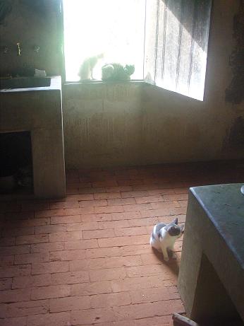

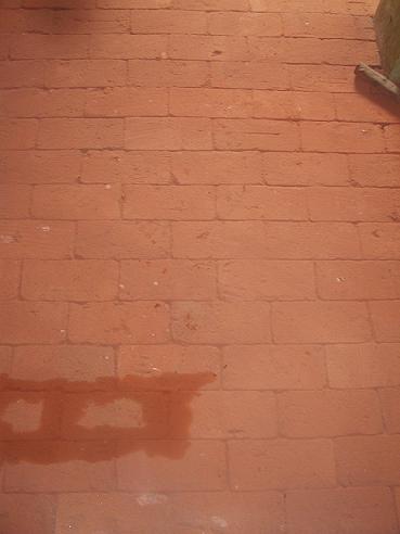

Liebe Leute,
in dem kleinen Häuschen, welches auf unserem Sitio steht, beginne ich damit, den Fußboden zu erneuern.
Ich werde gebrannte Mauerziegel in ein Sandbett verlegen und die Fugen mit einem Zementmörtel verstreichen.
Die Ziegel, die ich verwende, sind aus der unmittelbaren Umgebung hier und werden in einem kleinen Betrieb noch in Handarbeit hergestellt.
Da sie nicht so hoch gebrannt sind, wie z. B. Klinker, sind sie auch nicht ganz abriebfest.
Gibt es Erfahrungen oder Vorschläge, wie ich die Ziegel behandeln kann, damit kein Abrieb mehr stattfindet?
Hier wird als Vorschlag eine erhitzte Mischung aus Carnaubawachs und Leinöl genannt, die man in die Ziegel einziehen lassen soll.

Einlassen mit Leinöl und Wachs klingt gut, aber ...
Erst ausprobieren, die Ziegel werden viel dunkler.
Es braucht *viel* - das Öl etwas mit Terpentin oder einem anderen Lösungsmittel verdünnen, damit es einzieht.
Die Ziegel müssen selbstverständlich beim einlassen trocken sein. Das ist nie der Fall, wenn der Untergrund feucht ist.
Besser als Zement wäre ein Luftkalkmörtel. Zum Verfugen müssen die Ziegel feucht sein, sonst ziehen sie das Wasser aus dem Fugenmörtel bevor dieser anziehen kann.
Edle Variante: Ziegel knirsch verlegen (d.h. ohne Fugen), anfeuchten, mit dünnem Kalkmörtel ausfugen, aushärten und trocknen lassen, abschleifen, dann mit Öl/Wachs einlassen.
Bei weich gebrannten Ziegeln wird die Abriebfestigkeit immer ein Problem sein; auf hoch belasteten Böden (Werkstatt, Flur im Eingangsbereich usw.) sind deshalb härter gebrannte Bodenplatten (oder Hartbrandziegel) besser.

Emil,
gute Anregungen, die Du beschrieben hast.
Einen Probestein werde ich mit der Wachs-Öl-Mischung behandeln, um zu sehen, wie sich die Farbe verändert. Einen dunkleren Ton würde ich gerne in Kauf nehmen.
Knirsch verlegen wird schwierig, da die Ziegel nicht gleichmäßig genug sind, um ein einheitliches Bild zu ergeben und wie ergibt sich die Festigkeit des Verbundes, wenn die Minifugen nicht ausgefüllt werden können?
An das Abschleifen der Oberfläche vor der Behandlung hatte ich auch schon gedacht.
Wie wäre es denn, wenn ich nach dem Verlegen und Verfugen eine dünne wässerige Zementlösung über den Ziegelsteinboden verteilen würde. Was bliebe, ist wahrscheinlich ein leichter Grauschleier,aber dafür auch eine bessere Bindung der Steinoberfläche. Ein probebehandelter Stein wird mir hierauf auch eine Antwort geben.
Da ich versuche, Material so weit wie vertretbar, aus der hiesigen Umgebung zu bekommen, habe ich keine Alternative zu den beschriebenen Ziegelsteinen.

Das sieht einfach sehr bescheiden aus, Zementreste auf poröser Terrakotta ist ein schlimmer Unfall. Zum Poren füllen ist Zement nicht geeignet, und eine wesentlich gesteigerte Abriebfestigkeit wirst Du so auch nicht erzielen. Wenn schon, dann zerschlage die Ziegel zu Schotter, mach einen Beton damit an, und schleif den nach dem Abbinden mit einer Steinbodenschleifmaschine herunter. Sieht sicher besser (weniger schlimm) aus. Wenn die Ästhetik keine Rolle spielt (Fussbodenkälte da, wo Du wohnst, wohl eher auch nicht), dann mach einen schlichten Betonfussboden. Auch hier kann man eine Deckschicht aus ausgewähltem Sand und Weisszement aufbringen und den nach dem Abbinden anschleifen und dann ölen, sieht gar nicht schlecht aus und ist wesentlich dauerhafter als ein Boden aus Weichbrandziegeln.Gesegnete Erde hat geschrieben: Wie wäre es denn, wenn ich nach dem Verlegen und Verfugen eine dünne wässerige Zementlösung über den Ziegelsteinboden verteilen würde. Was bliebe, ist wahrscheinlich ein leichter Grauschleier,aber dafür auch eine bessere Bindung der Steinoberfläche.
Hauptfehler beim Einbringen von Betonböden: Masse zu nass. Der Beton soll beim Einbringen und Stampfen eben gerade noch nicht Wasserpfützen auf der Oberfläche machen.
Wenn der Boden ausser Begehbarkeit gar keine weiteren Anforderungen erfüllen muss (z.B. in einem Gemüselagerraum), dann kannst Du die Ziegel so fugenlos wie möglich auf eine eben abgezogene und verdichtete Splittschicht legen und die Fugen dann mit feinem Bruchsand zufegen. Das muss man mehrmals wiederholen, bis die Fugen wirklich voll sind.

So, ich hab mich für die Einfachvariante entschieden. Hochgebrannte Ziegel bzw. Fliesen sind nur mit großem Aufwand zu bekommen.
Lokale Ziegel knirsch (ohne Fugen) in ein einfaches Sandbett verlegt, mit einem festeren Stein grob abgezogen
und die Fugen (soweit vorhanden) mit Sand und Ziegelstaub zugefegt.
Das ergibt einen festen Verbund, ausschließlich mit lokalen Materielien erstellt.
Den Sand haben wir uns auf unserem Grundstück selbst aus den vorhandenen Bächen geholt.
Mit Leinölfirniss und Carnaubawachs hab ich schon Probesteine behandelt.
Ich warte mit den Ölungen aber noch mal ab.
Und so sieht das ganze aus:
