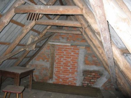

unser Schuppen / Stall (Maße ca. 8x4m) ist durch und durch feucht und soll nun abgerissen werden. Kostensparend wie ich bin, wollen wir den Abbruch alleine durchführen. Entsorgung der Eternitplatten ist zwar nicht grad billig, aber machbar.
Dann der Dachstuhl. Wir sind Laien, haben gefliest, verputzt etc. aber noch keinen Dachstuhl demontiert. Wie geht man da vor? Oder wird es richtig gefährlich und wir sollten es lieber machen lassen?
Die restlichen Außenmauern sollten kein Problem mehr darstellen.
Aber der Dachstuhl bereitet uns Kopfzerbrechen :hmm: Wo fängt man da an, ohne dass einem irgendwas auf den Kopf fällt? Das Holz wollen wir später verfeuern...
Hat das hier jemand schon mal gemacht?
Viele Grüße
Tanja

wenn die deckung runter ist kannst du eine stehleiter aufstellen und mit der motorsäge von oben kleine stücke abschneiden, schau halt wo nägel sein könnten.

Dumme Frage, aber wo fange ich an? Wenn ich oben ansetze, fällt / rutscht mir der untere Rest nicht weg?

p.s. mach noch mal 1-2bilder ev. find sich ja wer der dir den Kram umsonst abbaut wenn er dat holz behalten darf

schwierig per ferne, auf dem foto sieht es nach einfachster bauweise aus.
wenn du oben an der spitze absägst müßte es nach innen fallen.
kannst ja je 2 dachlatten lassen und mittig oben beginnen.
die querverbingungen in der mitte zersägen, müßten dann rausfallen.
bye

Der Dachstuhl ist harmlos. Erst den Großteil der Latten weg, nur auf jeder Seite eine als Stütze belassen. Und dann ein Rundholzdreieck nach dem anderen lösen und umwerfen. Die sind bei der Größe nicht schwer. Kann man ganz gut von Hand bewältigen.

die diagonallatte stehen lassen und den nagel erst vor dem umdrücken mit einen kisteneisen lösen.
von alleine fällt ein gespärre nicht gleich um, weil es in der fußpfette mit je einen sparrennagel befestigt ist.
also vorsichtig umdrücken.
