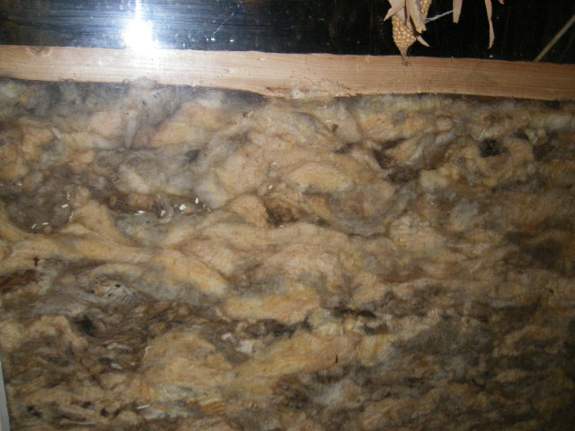

Beitrag von stevo12 » Di 11. Okt 2011, 00:17
hi
hier ein foto meiner modellwand. ich isolier mit schafwolle, da ich selber welche habe.
gestopft, 10cm dick, darf keine näße und mäuse drankommen.
vg
schafwolle zur isolation
skai
Re: alte holzhauswand provisorisch isolieren
Beitrag von skai » Di 11. Okt 2011, 01:13
hej,
sieht ja schick aus - danke fürs zeigen. direkte nässe käme bei mir nicht an die wolle, sehr wohl aber feuchtigkeit - und mäuse wären da auch unmöglich fernzuhalten. ich bin schon froh, wenn ich die meisten eingänge nach innen halbwegs dichthalten kann (jedes noch so winzige loch mit stahlwolle zustopfen), aber da ich hier ja quasi ne art aussendämmung von innen machen muß, ist mäusesicher nicht machbar.
der rest vom haus, das sich übrigens in schweden befindet, ist in blockhausbauweise gearbeitet, und ich friemel zwar, komme aber nicht aus thüringen^^
