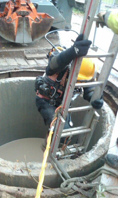

Beruflich habe ich schon einige Senkschächte verbuddelt, als Taucher muß ich öfter eingreifen wenn unter der Schneide z.b. mal ein Stein, ein Fundament oder ein Holzbalken liegt.
Auf dem Bild bin ich in einem 2000er Senkschacht, Berliner Abwasserkanal ;-)
lg
Nils

Einstieg in einen 2000er Abwasserschacht in Berlin....
