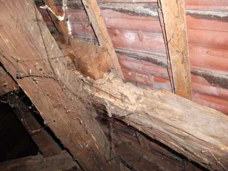

Das Dach ist sehr alt und wurde schon mal unfachmännisch "repariert".
Dachboden Balken 4 re.jpg (41.97 KiB) 2719 mal betrachtet
(Suchbild, wer erkennt den Fehler ;) )
Einzelne Balken haben starken Befall, aber die Substanz scheint noch zu tragen - noch :aeh: .

wenn ich nun stück für Stück durchgehe, Balken für Balken abbeile und checke - dann würd ich gerne vermeiden, das die hinter mir wieder anfangen zu nagen. Und zwar wenn möglich, ohne Gifte. Das ganze Haus wird ohne auskommen, wäre schön, wenn ich ne Lösung fürs Dach finde.

Eieiei...das sieht ja ziemlich böse aus. Hast du viele von solchen Balken ? Wirst du diese betroffenen Balken austauschen ? Wie sieht das mit den Fußfetten aus ? Und dem Fußboden ( die Holzbalken im Fußboden ) ?

Ist der Befall noch akut ? Also helles Holzmehl an und unter den Bohrlöchern ?

Das Bild zeigt die Mittelpfette zwischen Dachboden und Spritzboden. Der angenagte Balken ist der von unten ankommende Teil des Sparren - der auf Höhe des Spitzbodens gekappt und durch eine seitliche angesetzten Balken wieder neu aufgebaut wurde.
Die Fußpfetten und das Fachwerk im Wohnbereich sieht nicht so schlimm aus - zumindest nicht, wo man es sehen kann. :aeug:
Also zur Sanierung: Ich hoffe, das ich damit auskomme, einzelne Balken auszutauschen und der Rest noch genug Fleisch(äh, holz natürlich ;) ) hat. So schätzt es auch ein Fachmann ein, den ich hinzugezogen hab.
Damit werd ich aber auf jeden fall irgendwo im Dach noch lange einen Befall haben, also muss ich das noch gute oder das neue Holz schützen. Das oberste Ziel ist aber dabei, das das Haus nicht zum Sondermüll wird. Irgendwann werde ich hoffentlich das Geld haben, das Dach neu zu machen - und dann will ich nicht jeden Holzspan zum Sondermüll geben müssen.

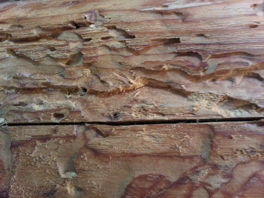

ich würde erst mal versuchen herauszubekommen, ob die Balken noch mit Holzwürmern befallen sind. Manchmal sind deine ungeliebten "Untermieter" entweder schon verstorben oder ausgezogen und was man dann sieht, ist der Altbefall. Ich selber sitze gerade in einem Büro, in dem man an den Balken deutliche Fressspuren sieht, aber die Übeltäter sind schon lange "ausgezogen". :haha:
Nur wenn das bei dir ein "Neubefall" wäre, dann wäre schnelles Handeln vonnöten. Habe mal 1 Bild angefügt, in diesem Fall ist es der Hausbock gewesen der sich an dem Holz gelabt hat - aber der ist nun schon viele Jahre weg.

das Bild von Dir sieht mir eher nach Borkenkäfer aus. Der Hausbock arbeitet von innen heraus, nicht unter der Borke. Und wenn er geht, ist der Balken auch schon gegangen.
