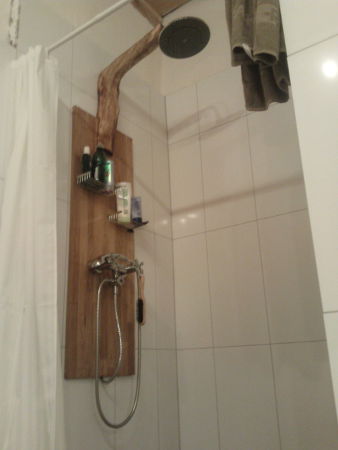

Im Baumarkt bin ich des Öfteren an den sogenannten Duschpaneln entlangspaziert und ich fand die Idee dahinter gut, zumal eine Kombination einer Hand- und Kopfbrause sehr schön ist beim Duschen. So habe ich mir die Sache lange angesehen - ich zögerte immer wegen der unverschämt hohen Preise für so ein einfaches Duschpanel. Von 150 Euro aufwärts (bis 1.000 Euro) gab es die dollsten Varianten.
Nun gut, jetzt habe ich mir selbst ein Duschpanel für unsere Dusche gebaut. Dazu habe ich ein Astknie aus einem Baum geschnitten und mit dem Beitel ausgehöhlt. Das Astknie hat ungefähr einen 80°-Winkel.
Für die Rückwand habe ich ein Reststück Buchenholztischplatte verwendet. Mit der Oberfräse habe für die versteckte Führung des Duschschlauches eine Nut geschnitten. Das Ganze habe ich dann mit einer Öko-Lasur versiegelt, an die Wand gedübelt und rundherum mit Silikon abgedichtet.
Der Duschkopf, die Handbrause, der Verteiler (unten, oben, beides) und der Duschschlauch, sowie die kleinen aufgeschraubten Edelstahlkörbchen habe ich als Zubehör günstig erstehen können.
Et voilà!
Bernhard

sieht echt gut aus :)
LG Looking

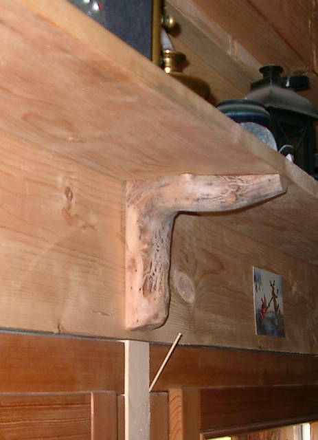

Lustige Idee, was man aus Astknien auch noch machen kann.
ich heb die Dinger immer auf beim Brennholzmachen. EInfachste Anwendung ist, an die Wand nageln und einen Wasserschlauch dranzuhängen.
Oder, etwas nachbearbeitet, als Bordstütze:
ja, sowas wurde hier früher auch genutzt, in der Scheune und im Schuppen, um Geräte an die Wand zu hängen oder Laternen :daumen:
