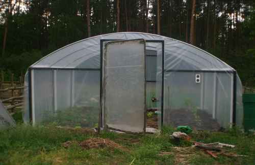

Beitrag von Olaf » Fr 13. Mai 2011, 10:05
nach dem das Dingen im Winter zusammengekracht war,
http://www.selbstvers.org/forum/viewtop ... schneelast ist es bis auf ein paar Kleinigkeiten fertig.
Mit war es allerdings wichtiger, es erst mal bepflanzbar zu machen. Die Folie hab ich zu guter letzt (da ich keinen Unterschied in Materialstärke und Garantie ausmachen konnte) beim preiswerten ebay-Verkäufer gekauft. Mein Gärtner-Kumpel meint, es sei anständige Folie.
Die Lüftungsklappe fehlt noch, und die Ecken hab ich absichtlich nur grob zugeschnitten, weil ich einige Stellen im Sommer noch mal nachspannen möchte...
Die schiefen Pfosten kommen (hauptsächlich :) ) vom Weitwinkelobjektiv.

Manno! wie groß ist das denn? :motz:
Irgendwie kommt man sich bei solchen Ansichten so mickrig vor... :schmoll:
Sieht echt super und professionell aus. Gratulation! :)
Wie hast du denn das Beet "verankert" gegen Wind und Wetter?

Beitrag von Olaf » Sa 14. Mai 2011, 13:19
Mit Betonnnnnggggg.
Die Folie wird eingegraben, einmal umgeschlagen, halb zugeschippt und nochmal umgeschlagen und ganz zugeschippt.
Und allen zum Trost, ich hab über 10 Jahre auch mit einem so 2x4 Meter leben müssen.
Deswegen bin ich ja so stolz, und deswegen war das so bitter, dass es im ersten Winter gleich zusammengekracht ist.
Die Gärtner stellen im Herbst Holzpfähle unter die Mitte, oben angebunden,weil das GH ja arbeitet. Hät er mir auch vorher sagen können :motz:
Ich hab nen guten Freund, der ist Gärtner und hat in seinem Leben wahrscheinlich schon 10 ha Folientunnel aufgestellt.
Und der mußte eins abreissen bei jemandem und da haben wir gleich rausgeschnitten, was ich brauchte.
UNd noch zum Trost .... es ist schon wieder zu klein :mrgreen:

Re: Folienezelt V1.1
Beitrag von Olaf » Sa 14. Mai 2011, 16:04
Und du bist sicher, dass die die Folie nicht im Herbst abmachen?
Neieiein. Theo, ist gut jetzt! :lol: Hier besteht das halbe Dorf aus Gewächshäusern und hauptsächlich Folienzelten. Das habe ich noch nie gesehen, dass da jemand die Folie abmachen würde. Zumal die Erwerbsgärtner schon Februar mit verschiedenem Krams anfangen, Stiefmütterchen z.B., und mit Heizung natürlich auch ganz viel mehr. Da wäre das viel zu kalt, die Folie aufzuziehen, kriegt man nicht gespannt, der Boden kann zumindest gefroren sein.
