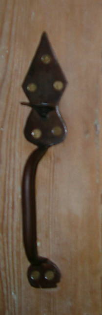

jene altmodischen Türbeschläge - wir haben sie in den Ställen - bei denen auf einer Außenseite ein herabfallender Riegel zu sehen ist, der von der Innenseite mit einem kleinen Hebel geöffnet werden kann - wie heißen die?
HIer sind die noch auf SChmiedeeisen, es gibt sie aber auch noch zu kaufen, in chromatiertem Stahl.
Nur fehlt mir der NAme, um danach suchen zu können.
Weiß jemand Rat?
vielen Dank, Landfrau

Ha... wusste ich's doch. Ich kenne die DInger von früher. :)
Such mal nach "Klinkgriff".
Falls ein Schmied in der Nähe ist, macht der dir den passenden Riegel aber auch in unter 10 Minuten fertig ;)

Der gesamte Beschlag besteht also aus
Klinkgriff
Klinkhebel
Klinkkrampe
Klinkhaken
Kann man sich hier angucken, nach unten scrollen für die Kleinteile.....
http://www.beschlagsshop.de/start.php?d ... ff4079.php
Und, wie vermutet, gibt es das zum Bruchteil des Preises, den der Eisenwarenladen zwei Dörfer weiter haben will.

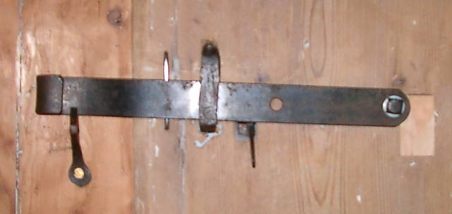

Die genaue Bezeichnung wusste ich nicht, aber bei uns ist das ebenfalls schon lang in Gebrauch:
Türe samt Beschlag dürfte von vor 1850 sein, der Klinkriegel war abgebrochen und wurde von mir durch ein Stück eines alten Türbands ersetzt.
Ich habe schon welche gesehen, wo alle Teile ganz aus Hartholz geschnitzt waren - vermutlich, um das Geld für den Schlosser zu sparen.
