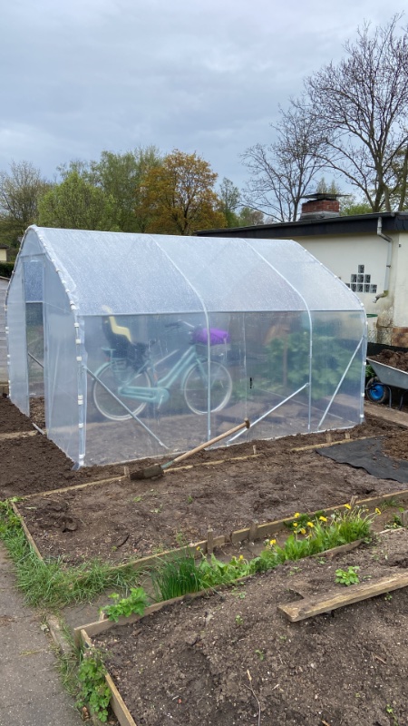

ich hab einen ganz kleinen Krosagro Tunnel, 2,5 m breit und 4 m lang oder so. Im Schrebergarten ist die Grundfläche und die Höhe begrenzt, sonst würde ich meine komplette Anbaufläche übertunneln.
Krosagro macht normal Tunnel für den Erwerbsanbau, die Dinger sind aus verzinktem Stahl und praktisch nicht kaputtzukriegen. Es gibt auch nach Jahren noch Ersatzteile. Mein Tunnel steht seit Jahren und hat Stürme überstanden, bei denen es die Doppelstegplatten aus den normalen Gewächshäusern nur so rausgeballert hat. Das Teil ist mit Folie überdeckt, die an den Seiten in eine Schlaufe gelegt ist und 50 cm tief eingegraben. Das führt dazu, dass das Teil vermutlich auch einen Tornado übersteht (da sind gefühlte 3 Tonnen Erde drauf), hat aber zwei eklatante Nachteile:
1.) Das Aufstellen und Auswechseln der Folie ist ohne Minibagger eine unfassbare Knochenarbeit und eine tierische Sauerei. Ich habe tagelang gebuddelt.
2. Der Tunnel ist schlecht zu belüften. Ich kann den First und die Tür öffnen, man kann auch eine zweite Tür einbauen, aber es wird nie so gut belüftet sein wie ein Tunnel bei dem man die Seiten hochkrempeln kann. Bei so einem kurzen Tunnel wie bei mir ist das sekundär, wenn der aber 10 m lang ist wird das ein Problem.
Generell hat ein Tunnel ggü. einem richtigen Gewächshaus vor allem den Nachteil einer schlechteren Belüftung: Es gibt keine automatischen Fensteröffner. Zudem ist er hässlich und man muss alle 5 Jahre die (teure) Folie wechseln. Schnee ist, wie smallfarmer schon gesagt hat, ein Problem, allerdings gibt es bei uns keinen Schnee, so dass das für uns egal ist. Ein riesiger Vorteil von einem Tunnel ist allerdings, dass man ihn versetzen kann wenn man bodenbürtige Krankheiten drin hat. Bei einem Gewächshaus muss man daher wirklich peinlich genau auf Bodenpflege, Fruchtfolge usw. achten.
Der Tunnel von mir war sehr preiswert, 350€ oder so, allerdings mit einer UV1 Folie (ein Witz, ehrlich gesagt). Da gibt es einen Handelsvertreter namens Daniel Bohnacker, das ist ein super Typ.
