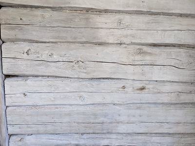

Nachdem in meinem Holzhaus nach Befreiung der Wände von allerlei unschönen Verzierungen die Balken blank, aber ziemlich unansehlich waren, habe ich beschlossen sie weiß zu lasieren. Ökologisch unbedenkliche Lasur stellte sich aber schnell als zu teuer heraus. Also habe ich ein bisschen experimentiert. Im Buch "Natürliche Farben" von Ziesemann (sehr empfehlenswert!) las ich was von Bier, aber leider keine genaue Anleitung. Und da Bierlasur per se nicht so bekannt ist, schreibe ich euch mal hier wie ich das gemacht habe.
Zutaten: Bier, Pigment, in meinem Fall Titanoxid, Rapsöl
85% Bier mit 15% Pigment mischen und kurz ziehen lassen. Holz damit einstreichen, dabei öfter mal das Bier kräftig durchschlagen, da sich das Pigment gerne absetzt. Trocken lassen und noch mal mit reinem Bier drüber gehen um ein gleichmäßigeres Bild zu bekommen. So kommt auch die Maserung wieder gut durch. Gut durchtrocknen lassen und dann satt das Öl auftragen. Die Lasur ist schon ohne Ölnachbehandlung wischfest und färbt auch nicht ab. Also nicht zwingend erforderlich. Ich finde aber, dass die Lasur ohne Öl sehr stumpf aussieht. Mit dem Öl gibt es einen matten Glanz.
Bei diesem Bild seht ihr, wenn ihr genau hinguckt den Unterschied, die linke Seite ist schon geölt, die rechte nicht. Leider kommt das in dem Bild nicht so deutlich rüber, der Unterschied ist in natura krasser.
Lasierte Wand.jpg (27.56 KiB) 10115 mal betrachtet
Verbrauch:
Für ca. 12qm habe ich 5l Bier, 500g Pigment und 2l Rapsöl verwendet
Grüße,
Birgit

Ja, das war früher sicher bekannter. Das Rapsöl zieht nur ein und macht die Oberfläche wasserdichter. Ich habe bewusst kein Leinöl genommen, weil das dunkler ist. Hab einfach mal eine Fläche mit beidem probiert und fand Rapsöl besser. Kam mir auch entgegen weil günstiger.
