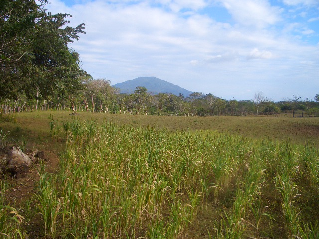

Beitrag von Leipziger » Sa 15. Jan 2011, 18:05
:) Hallo,
wer Lust hat kann gerne mit Planen. (7000qm kein Baum, kein Strauch nur als Grunstücksbegrenzung)
Im Osten ist der Vulkan der Blick soll nicht verbaut werden. :hhe:
Der blaue Pfeil ist der Eingang.
Am Eingang ist ein Rundhaus geplant für die Sicherheit. :pft:
Dann mein kleines Haus. :daumen:
Dann ein Haus für Gäste. ;)
Da beim Hausbau Löcher im Boden entstehen möchte ich diese gleich in Wasserspeicher umbauen.( Lehmteiche) :)
Es sollen Tiere gehalten und Gemüseanbau betrieben werden. :hmm:
Nun die Einteilung nach der Zonen der Permakultur und Aquakultur. :schaf_1:
Also, wer Lust hat kann mit seine Gedanken einbringen.
Saludos Leipziger :hacken:
Richtung Ost.JPG (177.89 KiB) 1382 mal betrachtet

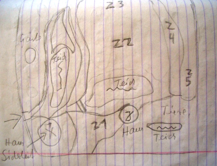

Beitrag von Leipziger » Sa 15. Jan 2011, 19:23
Mein erster Entwurf! :hhe:
Entwurf Zonierung.JPG (229.83 KiB) 1369 mal betrachtet

Re: Planung Grundstück Haus, Wasser usw.
Beitrag von luitpold » Sa 15. Jan 2011, 22:04
hi,
was bedeutet "sicherheit"???
dein grundstück ist relativ stark geneigt? von wo nach wo?
die grundstücksseiten sind ca. 90m???
die häuser würde ich zu einer kleinen gruppe zusammenfassen = kürzere leitungen. kann man später dann zu einem mehrzimmerhaus zusammenfassen.
ebenso die teiche, mit überläufe verbinden. regenwasser- fischteich- klärteich- biogasanlage.
die teiche würde ich schmal und tief anlegen = weniger verdunstung.
eine baumpflanzung an der nordwestlichen grundstücksseite.
schattenbäume für teich und häuser.
lage der regensammelgräben auf dem grundstück, sollten kein gefälle aufweisen = auf einer höhenlinie liegen.
ist jetzt "winter" bei euch? welche temperatur? im winter sollte die solaranlage gut auf die sonne ausgerichtet sein.
lg
luitpold

Beitrag von Leipziger » So 16. Jan 2011, 02:38
:) Sicherheit bedeutet, das Grundstück ist immer bewohnt für Tierversorgung, Abwesenheit usw. :)
Das muss man hier Einplanen, sonst bekommen manche Gegenstände Beine. :haha:
Das Grundstück hat leichte Neigung nach Südost.
Die Länge pro Seite ca. 90 m.
Die Gästehausseite wollte ich bei Bedarf auf max. 5 Rundhäuser erweitern, da muss ich noch die Genehmigungen einholen. Das Dauert aber noch lange. :lol:
Im Mai beginnt die Regenzeit da will ich die ersten Wasserspeicher testen. Die gegenseitige Vernetzung ist prima. :daumen:
Da kann durch das leichte abschüssige Gelände, das wasser sich nach unten Ausbreiten. :hhe: Vielleicht mit Überbau der Wassergäben um ein gutes Kleinklima zu erhalten. :daumen:
Bin noch am Überlegen wegen der Pflanzen-Kläranlage ob ich sie Zentral mache oder für jedes Haus eine kleine. :schaf_1:
Vorstufe Kies und Sand, Endstufe Wasserbecken mit Wasserhyazinten. :hmm: Die dann gleich mit als Gründünger verwendet werden.
Ja, es ist Winter bei täglich 30 Grad und Sonne. :daumen: Super Klima.
Nachts immer bei ca. 20-24 Grad. ganzjährig. ;)
Solaranlage ist noch nicht geplant, kann aber noch werden. Dafür ein Solarkocher.
Das erste Haus hat ein Durchmesser von 5 m. Das Haus für kostenfrei wohnen. :pft:
Saludos Leipziger :voodoo:
