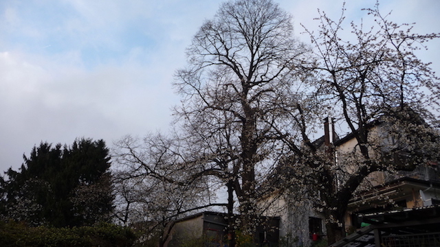

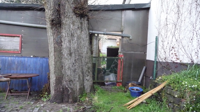

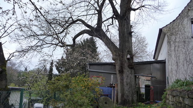

Hier noch Bilder von der Linde
- P1060483.JPG (187.4 KiB) 3853 mal betrachtet
- P1060486.JPG (200.08 KiB) 3853 mal betrachtet
- P1060489.JPG (135.15 KiB) 3853 mal betrachtet

Ich würde die Linde nur wieder entlasten und stehen lassen.
Durch diese Maßnahme nimmst du den Winddruck.
Und ob eine Linde hohl ist spielt eher eine untergeordnete Rolle.
Da habe ich schon schlimmere Linden gesehen und zurück geschnitten.
