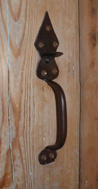

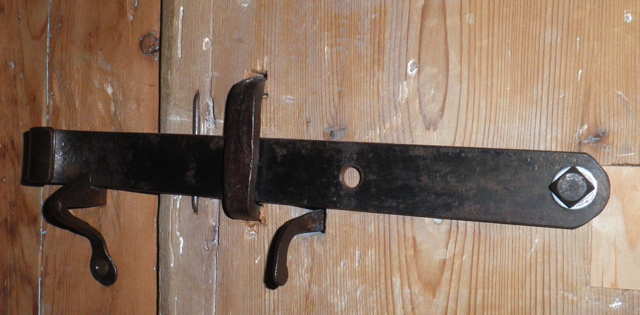

Eine sehr alte Möglichkeit:
Tuerbeschlag innen
Tuerbeschlag innen
Tuerbeschlag innen.jpg (22.57 KiB) 6376 mal betrachtet
Tuerbeschlag aussen
Tuerbeschlag aussen
Tuerbeschlag aussen.jpg (22.91 KiB) 6376 mal betrachtet
Die Klinke zum Niederdrücken hebt den Riegel auf der Innenseite.
Hier habe ich den fehlenden Riegel durch ein zurechtgebogenes und -gefeiltes Stück eines alten Türbands ersetzt.
Von innen leicht abschliessbar durch eine Vorrichtung, welche den Riegel am Hochgehen hindert - es reicht schon ein Loch in der Türzarge, in welches man einen kleinen Holzpflock steckt.

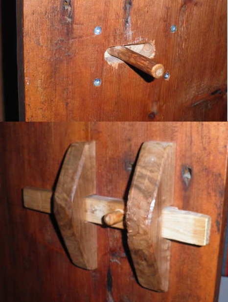

Schieberiegel:
Kann man ganz aus Holz machen. Dieser hier gleitet waagrecht in zwei Holzführungen, die an der Tür angemacht sind. Er hat einen Holzzapfen, der durch das Türblatt hindurch geht und in einem Schlitz in diesem gleitet und dadurch auch den Riegel am Herausfallen hindert. Der Riegel ist viel breiter als der Zapfen und verdeckt so den Schlitz. D.h. wenn man einigermassen genau arbeitet ist die Sache ziemlich dicht gegen Zugluft.
Die beiden Riegelführungen sollten aus einem nicht leicht spaltenden Hartholz sein.
Schieberiegel aus Holz
