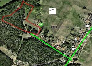

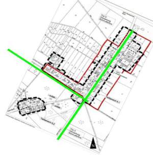

Hi,
Auf was kann ich mich in Sachen Ausrichtung eines Grundstückes verlassen??
Google maps, die Flurkarte und der Abrundungsplan (wust früher auch nicht, das es sowas gab ;) ) weichen um insgesamt 13° in der Nordrichtung ab!!
Dabei liegen Google und die Flurkarte, also grade die, die ich als genau erwartet hätte, um die vollen 13° ab, der Abrundungsplan liegt dazwischen :aeug:
Was nu??
Hier mal noch die Bilder, die grünen Balken ist die Neigung aus einem Bild, übertragen auf die anderen:
Roland

verlassen kannst du dich nur die eingemessenen Vermessungspunkte.
Google Earth hat je nach Alter der Fotoserien und "Kacheln" auch schon mal 5-60m Differenz drin, sagen die Geocacher, Winkelabweichungen sind denen wurscht.
Eine Neuvermessung des Grundstücks zahlt übrigens immer der Käufer... :pfeif:

Ev. Kontrolle vor Ort mit einem Kompass, Missweisung nicht vergessen.. Aber auch normale Landkarten sind eingenordet und stimmen sicher eher als Google.

Leipziger hat geschrieben:Meines Wissens nach ist bei den Katasterkarten immer, oben Norden. :)
Ja, wenn der Auszug nich gedreht wird, damit er besser auf die Seite passt :motz: .
Noch nen Pfeil drauf - da ca. is Norden, und gut.

Ein Kompass zeigt dir auch die Richtung an! :holy:
Aufs Grundstück stellen und einnorden fertig. :hhe:

Ausschlaggebend für die Grundstückgrenzen ist nicht Google-Maps sondern die Karte vom Katasteramt. Nimm dir mal diese Karte und suche danach die Vermessungspunkte. Wenn ein lieber Anwohner die Steine oder Erdnägel "entsorgt" hat um sein Grundstück zu vergrößern, dann müssen diese auf deine Kosten neu eingemessen werden. Pro Vermessungspunkt gibt es einen Kostenaufschlag. Will heißen, mit der Anzahl der Meßpunkte steigen die Kosten....glaube pro Punkt um ca. 200 €...will mich aber nicht festlegen....Eine Grundgebühr muss aber immer bezahlt werden....
http://de.wikipedia.org/wiki/Vermessung ... eutschland
Mach aber erstmal die Pferde nicht scheu und such die Punkte....sind als Kringel oder Kreuze auf der Karte eingezeichnet...

welche bedeutung hat denn das 7° auf der Flurkarte?? evt die abweichung von norden??

Stefan hat geschrieben:welche bedeutung hat denn das 7° auf der Flurkarte??
Nein, die kommt von mir! das ist der Unterschied zwischen der Flurkarte und der Karte aus der Abrundungssatzung.
Da die Abrundungssatzung das einzige kopmlette Dokument ist, mit fest eingedrucktem Nordpfeil, gehe ich mal von dieser aus, bis ich vor Ort bin.
Warum ich den Aufstand mache - ich bin halt schon am rumgrübeln, wie ich mal später ein Haus bauen will. Da die Sonne mein Hauptheizung sein soll, muss ich halt genau wissen, wie sie dort scheint.
Also, erstmal die Ausrichtung, dann Sonnenwinkel Sommer/Winter...
