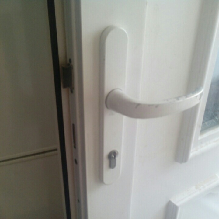

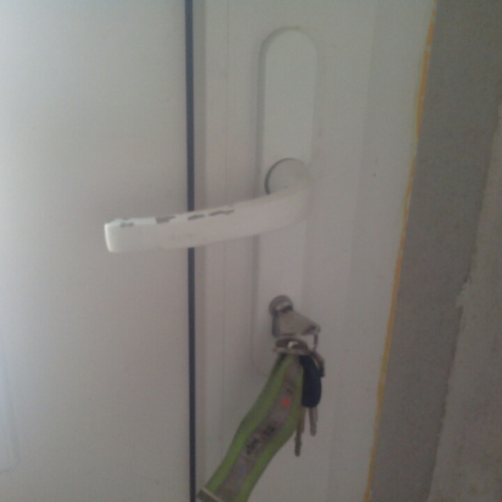

Moin moin,
hab da mal eine Frage!
Wie kann man an einer Haustür die Drückergarnitur abnehmen?
Eine Schraube sehe ich dort gar keine. :hmm:
Möchte diese gerne wegen der Hunde nach oben drehen.
Is eben nicht so gut wenn Kira bei dem Wetter die Haustür öffnet.
Lg thomas
Ansicht aussen!
Ansicht aussen!
Ansicht innen!
Ansicht innen!

Beitrag von Minze » So 5. Jul 2015, 11:41
Ist da nicht unter dem Griff, also im Griff aber unten eine Schraube, bzw. ein Löchlein, in das ein Imbusschlüssel passt?

Beitrag von centauri » So 5. Jul 2015, 11:57
Nee, eben nicht.
Hab da alles kontrolliert.

Beitrag von Benutzer 146 gelöscht » So 5. Jul 2015, 12:29
manchmal ist die Abdeckung (das weiße Teil durch das die Klinke und der Zylinder hindurch gehen) nur aufgesteckt und lässt sich abziehen bzw. ein Stück zurück ziehen und dann drehen. Darunter kommen dann Schrauben. Bei FENSTERN kenne ich das jedenfalls so :hmm:

Beitrag von Thomas74 » So 5. Jul 2015, 12:40
Versuch mal: Zuerst Schließzylinder raus,dann kannst du (theoretisch) die Beschläge wegdrehen. Darunter kommen dann zwei Schrauben;wenn du diese löst,kannst du Klinke und Beschlag als Einheit entfernen.

Beitrag von Thomas74 » So 5. Jul 2015, 12:45
Nochwas: Dreh die Klinke nach unten! Das ist zuverlässiger!
