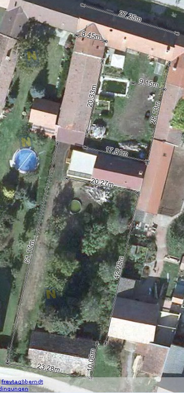

Kommen wir zur Situation selbst
Vor 1¾ Jahren hatte ich die Möglichkeit, ja vielleicht auch das Glück gehabt, in der Ortschaft in der meine Großeltern lebten, ein Haus zu erwerben.
Sagen wirs gleich wie ich es tatsächlich sehe; eine >300 Jahre alte Bruchbude die aber noch wohnbar ist, aber alle Probleme und Kriege im wesentlichen Überstanden hat. Wie der vormalige Bewohner dort wirklich Hausen konnte ist mir sehr oft ein Rätsel, weil viele wesentliche Dinge sehr unpraktisch sind, für mich als eigentlichen Wohnungsmenschen sowieso.
Das Glück an dem Haus ist: Das Dach vom Hauptgebäude passt, es ist bereits eine Gastherme und Radiatorheizung sowie eine Basis an Stromleitungen installiert, Im Prinzip ist "di Hittn" auch trocken, eine gewisse Grundfeuchte ist jedoch sicherlich aufgrund des Alters und Bauweise vorhanden, was ich auch super finde weil ich dort deutlich weniger Atemprobleme habe als in meiner staubtrockenen Wohnung.
Das Problem am Hof. Es wurde dort nie wirklich gewirtschaftet. Zuerst wohnten dort sowas wie halbadelige die sich Hauptsächlich mit Musik und Kunst beschäftigten, später dann hat sich ein Fleischer- Selchmeister eingeheiratet weshalb dort viel zur Fleischverarbeitung noch vorhanden ist. Damit möchte ich auch eigentlich nicht viel zu tun haben, weil ich mich überwiegend mit Gemüse und Obst versorgen möchte. Der letzte Bewohner hat aufgrund von Glück/Pech, das kann und möchte ich nicht wirklich beurteilen, eine Behinderung von jemanden erlitten und ging deshalb keiner Beschäftigung nach, war aber soweit Selbsterhaltungsfähig.
Also soweit ich das ganze geschichtlich zurückverfolgen konnte, bin ich der erste Hausbesitzer der dort tatsächlich etwas wirtschaften möchte. Alternative oder vielleicht sogar der sichere Einstieg ist das ich eine "Nebenerwerbslandwirtschaft" gründe. Sprich die Grundlage schaffe alles was über meine Selbstversorgung hinaus geht auch vermarkten zu können. Trotzdem aber noch ein Basis-Einkommen habe um Rechnungen zu bezahlen bzw Anschaffungen zu tätigen.
Daweil habe ich noch ein paar stätig schrumpfende Reserven von meinem sparsamen Leben in der Wohnung. Es ist wirklich sehr sehr viel einfacher, aber ich fühl mich so nicht wohl, ja sogar irgendwie unnütz einfach nach der Arbeit vorm Fernseher zu liegen wie viele es tun. Das bin nicht ich..

Folgende Punkte stehen demnächst an, wozu ich gerne Erfahrungswerte oder Rätschläge einholen möchte und nicht Hals über Kopf reinstürzend wie bisher
  • Einrichten EINER organisierten Werkstatt, anstatt mehrere Orte an denen überall etwas liegt und gemacht wird
  • Anschaffung von jeweilige Fachwerkzeuge die die Arbeit erleichtern
  • Wegeplanung und Befestigung (Ziegel-, Betongreder?!)
  • Überlegen und Verlegung von Leitungen (Strom, Wasser, evtl Kanal) zu bisher unerschlossene Nebengebäude (Stallungen, Stadl, Erdkeller, Eisgrube)
  • Planung der Aufteilung von Obst, Gemüse und Ackerfrüchten nach Lokalitäten (Innenhof, Hinterhof, Hintaus-Feld und Acker)
  • Überlegung ob und welche Tiere sinnvoll und "wirtschaftlich" sind

wo ladet ihr denn bilder rauf?
hier ist wohl die dateigröße limitiert :)
