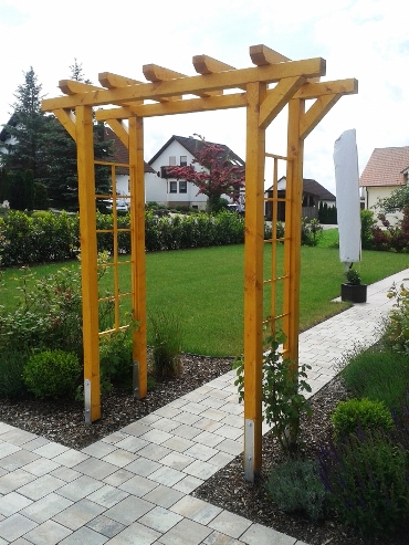

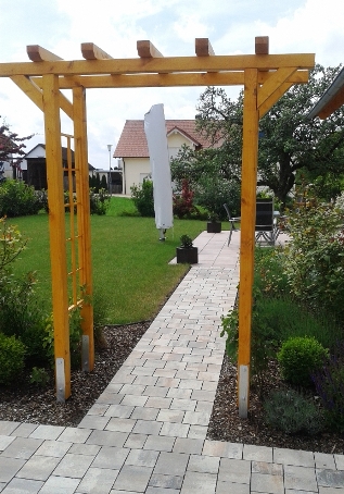

Beitrag von DiyMatze » Sa 30. Mai 2015, 15:39
@all
wie angedroht zwei Bilder von meinem Holzbogen ;)
Gruß:
Matze
Do macha mir koin Pfusch, do mache mir a Drähtle rum!

Beitrag von DiyMatze » Sa 30. Mai 2015, 17:40
Ach ja,
besteht aus Konstruktionsvollholz 8x8cm.
Enstprechend auf Maß gesägt und mit Lasur 3fach gestrichen.
H-Pfostenanker einbetoniert :daumen:
Der Vorteil da selbst konstruiert:
- jederzeit einzelne Komponenten austauschbar
- alle Teile lediglich miteinander verschraubt und mit eingeklebten "Holzstopfen" abgedichtet
Beiträge: 11096
Re: Holz für Rosenbogen
Beitrag von emil17 » So 31. Mai 2015, 20:03
Funktion der Diagonalstreben nur nach aussen? Statik kann es jedenfalls nicht sein ...
DiyMatze
Beiträge: 148
Registriert: Sa 6. Okt 2012, 06:28
Beitrag von DiyMatze » Mo 1. Jun 2015, 06:18
nö, Optik :pfeif:
Habe die Diagonalstreben auch erst nach innen gehalten und fand das es zum einen "komisch" und zum anderen der Durchgang sehr gedrungen aussah :hmm:
Glaube nicht das sich die Querstreben durchbiegen- wenn doch, dann wird das ganze eben umgebaut und als Anfängerfehler abgehakt :aeh:
