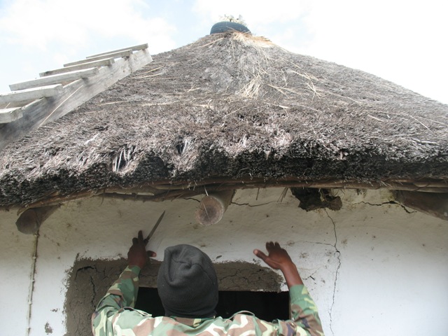

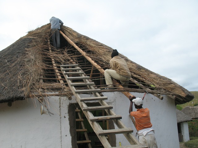

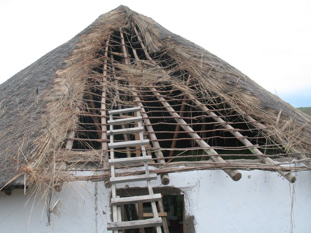

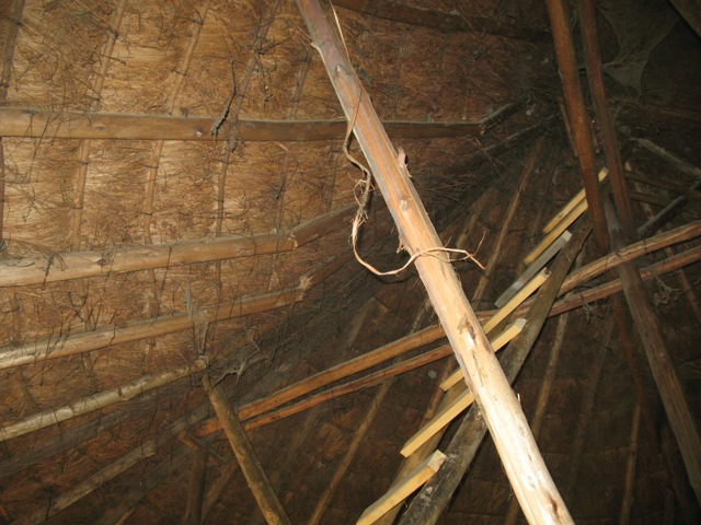

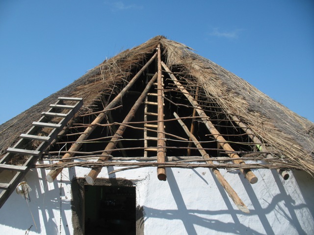

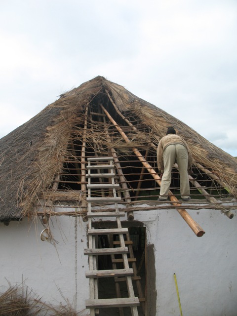

hier mal eine etwas andere dachstuhl reperatur.....
das haus wurde vor fast 8 jahren gebaut und die finanzen waren wie immer knapp, also traditionell mit blue gum (eukalyptus familie) pfaehlen den dachstuhl aufgebaut. ich wusste ich will ein seeehr grosses haus fuer unsere zwecke, und bin daher ans maximum der statik gegengen.... bzw wie ich jetzt weiss etwas drueber :pfeif:
zwei jahre spaeter, bei orkanboehen mit regen hat sich gezeigt das einer der pfaehle brach, aber das gesamtbild doch noch recht stabil aussah.
seitdem hiess es immer dieses jahr noch und im naechsten wenn wir geld haben dann das ganze dach runter und komplett mit serious pfaehlen (100er-200er) neu aufgebaut und gethatched...
nuja, geld kam nie so recht bei, und mittlerweile waren 4 pfaehle teils doppelt gebrochen.... und da wir kurz vor der regenzeit sind (da kommt nochmal einiges an belastung/gewicht dazu wenn das richtig nass ist) bekamen wir langsam bammel... :hmm:
also dieses jahr dann entschieden, wir machen einen plan, und tauschen nur den kaputten teil aus!
also ran an die arbeit, und hoffen das beim reparieren nicht mehr kaputt geht und wir am ende in der regenzeit ohne dach dastehn...
bis jetzt laeuft alles nach plan, und wir haben taeglich kopfschuettelnde leute uns bei der arbeit zusehen.
daumen druecken das ich hier bilder von der vollendeten arbeit zeigen kann, nicht ein haus in druemmern....
dach aussen.JPG (96.71 KiB) 2937 mal betrachtet
dach innen.JPG (112.72 KiB) 2937 mal betrachtet

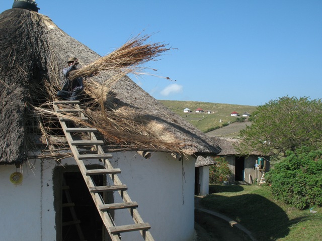

plan machen.JPG (106.97 KiB) 2937 mal betrachtet
los gehts.JPG (79.68 KiB) 2934 mal betrachtet
und weiter.JPG (106.95 KiB) 2934 mal betrachtet

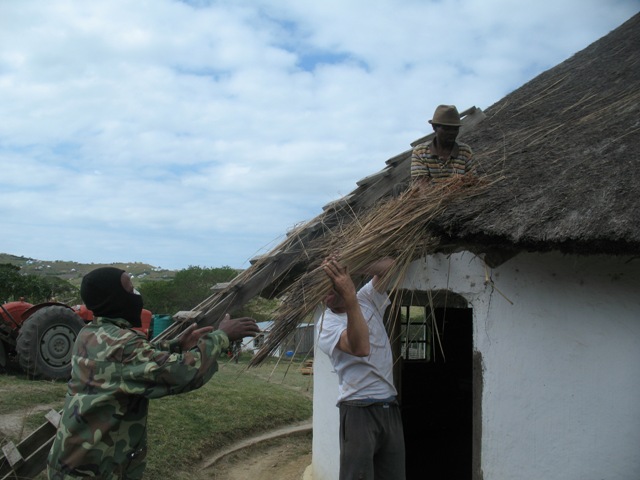

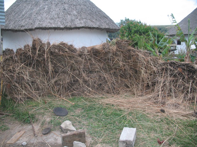

berge grass.JPG (149.29 KiB) 2929 mal betrachtet
erster neuer pfahl.JPG (83.68 KiB) 2929 mal betrachtet

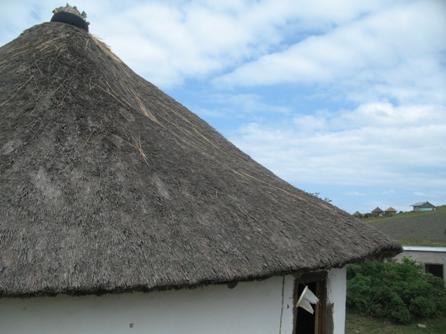

sparren fast fertig.JPG (106.56 KiB) 2929 mal betrachtet
fortsetzung folgt.....

Hallo mike hätte da mal ne Frage zur Statik
Wie wird senkrechte Last, die ja die Balken auseinanderdrückt abgefangen?
Sind das nur die Querlatten auf denen das Stroh liegt oder gibt es unten an der Traufe auch noch einen Gurt den ich nicht sehe?
Oder ist in der Mitte zum Giebel ein Steher
Jedenfalls eine interessante Bautechnik
Benutzer 146 gelöscht
Re: die etwas andere dachstuhl reperatur
Beitrag von Benutzer 146 gelöscht » Do 11. Sep 2014, 21:27
RichardBurgenlandler hat geschrieben:Hallo mike hätte da mal ne Frage zur Statik
ist auf dem zweiten Bild zu erkennen
Beitrag von Benutzer 3370 gelöscht » Do 11. Sep 2014, 21:53
Danke jetzt sehe ich den Gibelsteher mit den Querbalken
Beiträge: 11096
Beitrag von emil17 » Fr 12. Sep 2014, 21:45
Wenn du dir die Mühe machst, auf halber freier Sparrenlänge horizontale Streben von jedem Sparren zu seinem Nachbarn einzubauen, und auch noch Streben quer durch (wie Speichen von einem Rad), dann müsstest du mit den Querschnitten eigentlich hinkommen - ich vermute Schneelasten sind in dieser Gegend nicht so das Problem :)
