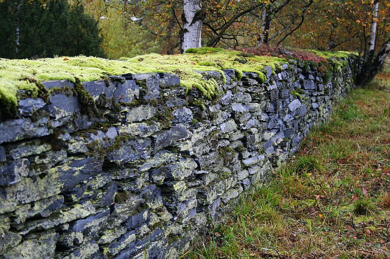

Hat jemand ein Foto von so einer Dachziegel-Trockenmauer? Kann mir das irgendwie nicht attraktiv vorstellen.
Ich habe massig alte Dachziegel und es werden wohl bald noch mehr werden.
Habe schon überlegt, sie zum Brechen zu fahren und als Schotter für Wege zu verwenden.
Neulich war ich in Lehesten am Schieferbruch. Da gibt es massig solche Trockenmauern aus Abbauresten zu bewundern:

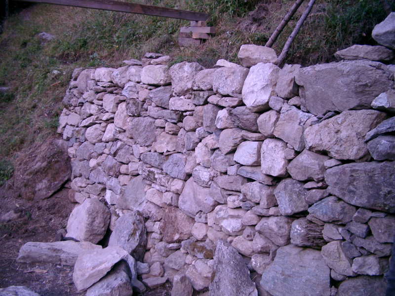

Eine von meinen ... etwa 1.8 m hoch, die Hölzer waren Teil vom Krangerüst. Zur Zeit der Fotografie noch nicht ganz fertig. Die grössten Brocken sind gegen 200 kg schwer.

emil17 hat geschrieben:Eine von meinen ... etwa 1.8 m hoch, die Hölzer waren Teil vom Krangerüst. Zur Zeit der Fotografie noch nicht ganz fertig. Die grössten Brocken sind gegen 200 kg schwer.
mann, wie verarbeitet man solche schweren Schätze ohne Baufirma;)
Schon der Transport... :ohoh:

Manfred hat geschrieben: Habe schon überlegt, sie zum Brechen zu fahren und als Schotter für Wege zu verwenden.
Neulich war ich in Lehesten am Schieferbruch. Da gibt es massig solche Trockenmauern als Abbauresten zu bewundern
die mauer schaut supi aus.

roland hat geschrieben: mann, wie verarbeitet man solche schweren Schätze ohne Baufirma;)
Nix Baufirma - die Mauer hat keine Zufahrt und ist nur zu Fuss bzw. per Schubkarren erreichbar.
Es gibt Steinkarren - eine Schubkarre mit tiefem Boden aus Quereisen und ohne Seitenwände. Ähnliche Konstruktionen gabs früher zum Eingrasen.
Man kann die Steine da draufwälzen und dann zum Mauerfuss fahren.
Zum Mauern nehme ich ein Kantholz (im Bild eben noch sichtbar) quer zur Mauer mit einer Laufkatze, daran ein Kettenflaschenzug.
